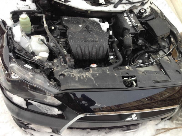

Самым проблемным считается мотор объемом 1.5 литра. Основной недостаток — большой расход масла, как следствие закоксовки поршневых колец. Причем происходит это как правило еще на пробегах до 100 000. Хотя тут опять же многое зависит от качества масла, частоты его замены, а также характера эксплуатации. Но все же неудачного конструктива никто не отменял. Своевременная замена поршневых колец на аналоги позволяет решить проблему. А лучше воздержаться от приобретения авто с данным мотором.
Двигатель 1.5 4a91 устанавливался на дорестайлинговые модели до 2011 года.
Двигатель 1.6 менее склонен к поеданию масла, благодаря отличию в поршневых кольцах. Тем не менее и на нем к пробегу в 100 000 может появиться расход масла.
1.6 4A92
1.6 4A92
Двигатель 2.0 хорош, но в основном пользуется спросом у любителей отжечь, поэтому машину с таким мотором в достойном состоянии найти крайне проблематично.
Золотой серединой в данном случае станет силовой агрегат объемом 1.8 литра. Он аналогичен двигателю 2.0 и отличается по сути только меньшим ходом поршня. А вот найти “живую” машину с таким мотором уже намного реальнее. Из мелких проблем, характерных для всех моторов — со временем прогорает уплотнительное кольцо выхлопной системы. Решается заменой на новое.

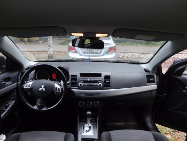

Салон с одной стороны выглядит достаточно современно на момент выхода автомобиля. С другой — не блещет качеством отделки. Пластик жесткий, со временем появляются сверчки, в частности это касается панели приборов.
Интерьер
Интерьер
Шумоизоляция с завода слабая. Отдельные владельцы жаловались на скрип водительского сидения, причем при относительно небольших пробегах. Многие столкнулись с проблемой свиста вентилятора печки, решалось заменой по гарантии.
