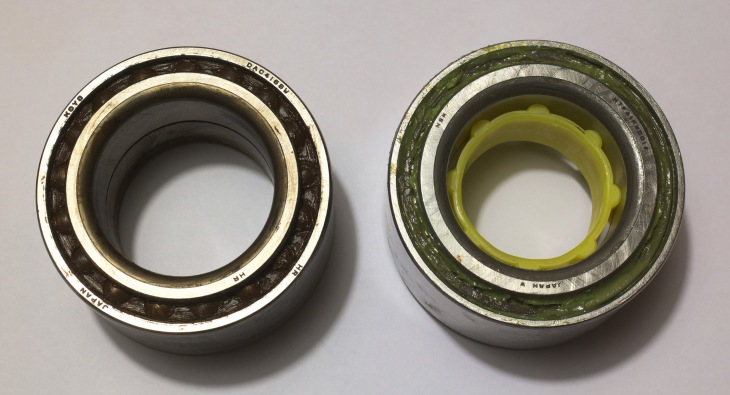

Неисправности ШРУСа – это самая верная причина хруста при повороте руля в движении. Но если проверка всех шарниров не показала проблем, еще можно обратить внимание на ступичный подшипник. У этой запчасти ресурс сильно зависит от марки авто, у некоторых автомобилей подшипник может выйти из строя уже на малом пробеге просто в силу неудачной конструкции.
Ступичные подшипники
Строго говоря, звук, который издает сломавшийся подшипник, можно назвать скорее воем, чем хрустом, но мало ли, в вопросах поломок трудно быть однозначным, да и звуки все люди классифицируют по-разному. Если есть подозрение на ступичный подшипник его не трудно диагностировать. Достаточно по очереди вывесить передние колеса, раскрутить их и внимательно послушать на предмет посторонних звуков. Тут все должно быть очевидно – хрустит или не хрустит.
