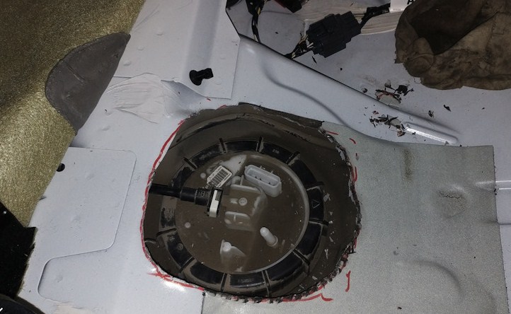

Возможно, причина в топливном насосе, либо в его фильтре, который засорен. ВОобщем, идея в том, что бензина периодически не поступает в нужных количествах, от этого и пропадает тяга.
Ну да, бензонасос напрашивается
