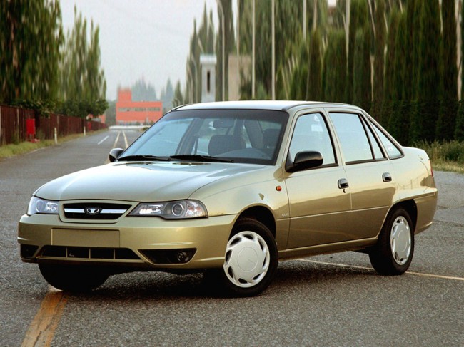

У нексии много недостатков, но за свои деньги автомобиль огонь. Перечислю основные недостатки:
1) кузов ржавеет быстро, хотя относительно, у некоторых китайских авто и российских он гниет быстрее
2) малый клиренс и низкая посадка, не очень удобно, особенно, если выезжаешь на природу. Но вопрос можно решить путем установки колес большего диаметра. или проставок — но на проставках авто смотреться будет не очень хорошо, а если управляемость ухудшится, лучше поставить колеса больше.
3) Зависит от экземпляров, бывает, что попадаются плохо собранные экземпляры.
4) тесный салон
5) большие свесы от бамперов, которыми можно задеть или обтереться об все что угодно
Из плюсов:
1) это очень надежная подвеска и многие другие узлы
2) доступная цена, за такие деньги другой лучшей машины просто не найти, если добавить то можно конечно. Не зря же нексии берут в такси)
3) простота и надежность конструкции и обслуживание тоже самое.
Короче говоря дешевый и надежный автомобиль. Но если смотреть б/у надо внимательно смотреть в сервисе на предмет болячек, недочетов, и после этого принимать решение о покупке. А новую брать не стоит, так как в салоне цена на них заоблачная сейчас.
тесный салон, мощности возможно не хватает, у кого то печка тупит, мне моя в полне устраивает! а так супер тачка. хоть и дешевка. и без понтов
машина морально устарела давно! но для своих денег нормальная
Проблем хватает, но все они решаемые! Мне лично не хватает того, что спинки задних сидений не складываются! Длинномер или те же лыжи не положишь, с другой стороны, поперечная устойчивость кузова повышается в разы. Нехорошая разводка по электрике, каждый наверняка сталкивался с проблемами замка зажигания, когда выгорают контакты. "Лечится" путём замены и прокладки новой линии разгрузки всех потребителей, проходящих через контакты замка зажигания. Печка. Точнее пластиковые элементы крепления вакуумных помп, в новых Нексиях, которые разваливаются, от чего регулировка подачи тёплого воздуха становится или невозможным, или крайне неудовлетворительным. Поменять лампочки в фарах, — ЦЕЛАЯ ПРОБЛЕМА! Не говоря уже о замене лампочек в панели приборов! ОТВРАТИТЕЛЬНАЯ ЭРГОНОМИКА! Ни поставить, ни положить, ни спрятать! Задние стёкла, разлетаются на РАЗ, конторы даже не берутся их тонировать, а если тонируют, то не дают гарантии! Очень слабые задние пружины, витки разлетаются даже без нагрузки. Вялые задние тормоза. Отвратительные жидкости, залитые на заводе-изготовителе, в моём экземпляре 30% влажности в тормозной системе и 60% влажности в гидросистеме сцепления. На первом Т.О, грязи в бачке охлаждающей жидкости ДВС примерно 6мм ржавчины. Рекомендую поменять это всё сразу! В остальном бодрый, особенно после прошивки автомобиль, незаконно униженный и достаточно надёжный!
Я владел всеми Нексиями (все 3 рестайлинга) с 2009 года и езжу к сожалению до сих пор. Почему к сожалению, потому что просто надоело уже, модель морально и технически устарела (даже ВАЗ делает щас более насыщенные авто нежели этот агрегат).
Добавляю еще "болезни" всех Нексий:
деоьмовые цилиндры сцепления
слабые провода в дверях нексии -рвуться со временем в процессе открывания и закрывания всех дверей! (отвечающие за стеклоподъемники, подсветку в салоне и тд )
слабая втулка дворника у пассажира (столкнетесь когда перестанет прижимать один дворник)
отваливается провод на заднем стекле (тэн подогрева заднего стекла)
проблемы с катушкой зажигания (дохнет изза ее не защищенности от попадания влаги с дороги)
патрубок вентиляции картера рветься! — вещь не дорогая, 150р, но если он порвался и ты не заметил во время — то вентиляция пропадает и увеличивается давление в моторе, масло фигачит через все щели можно загадить весь движок…
лампочки света, противотуманки горят на раз.
