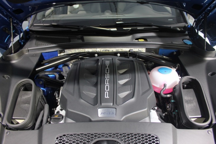

Правильное название 3.0 TFSI — это шестицилиндровый V-образный двигатель с цепью ГРМ. Из плюсов — отличная тяга, динамика разгона. Там две турбины. Мощность — 340 сил, крутящий момент — 460 Нм.
Для туарега этот мотор именуется, как TSI.
Например, Макан с таким двигателем ускоряется с нуля до сотни за 5.4 секунды, максимальная скорость — 254 км/ч.
Важно следить за двигателем — заливать качественное топливо не меньше АИ-95, а лучше АИ-98. Менять масло каждые 7500 км пробега, не глушить сразу после остановки, дать немного поработать на холостых оборотах.
Минусы — турбина может выйти из строя после 100 000 км пробега. Ну и масложор присутствует, если ездить активно, а на такой машине ездить спокойно не всегда получается.
3.0 TFSI V6 340 л.с.
