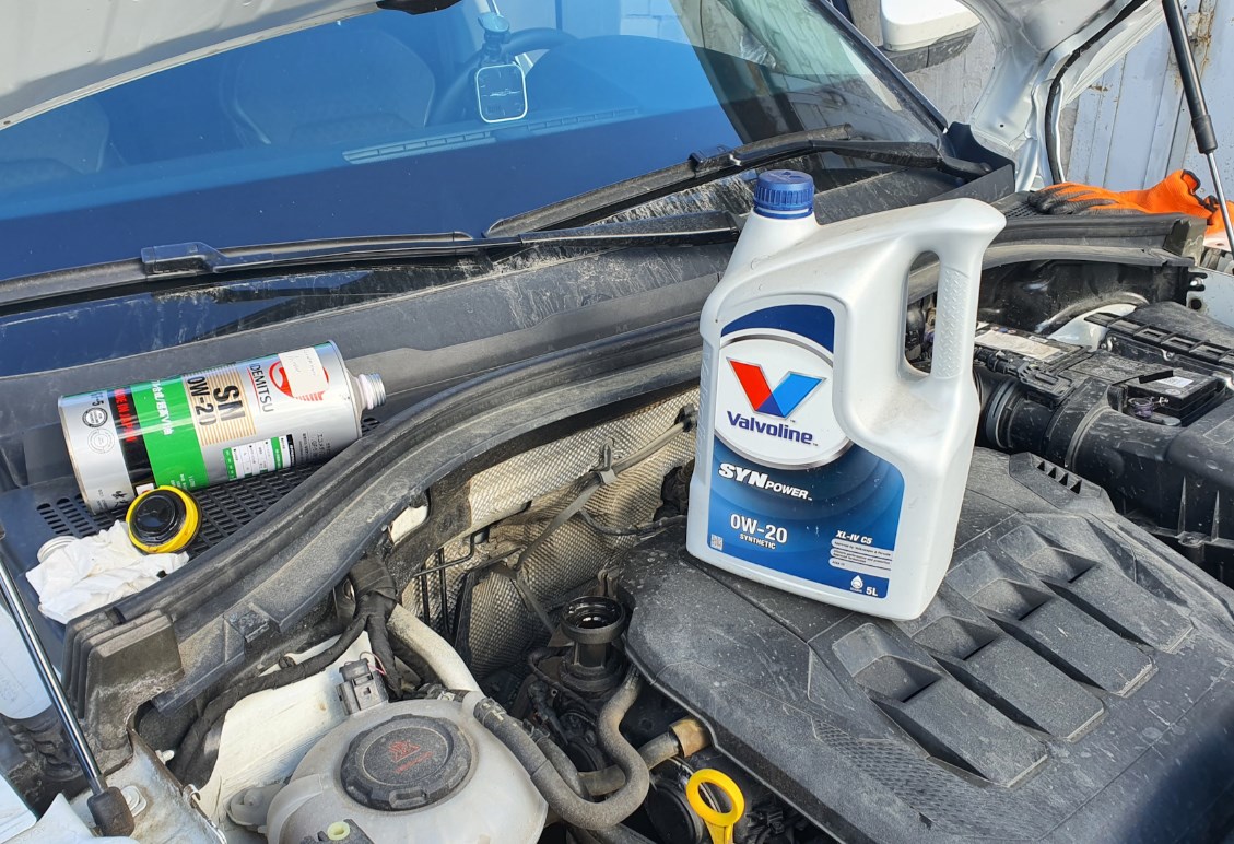

В бензиновый турбомотор 2.0 TFSI 180 л.с. (CZPA) рекомендуется заливать моторные масла с допусками VW 502/505, а также VW 504/507 и даже новые VW 508.00 и VW 509.00. Вязкость — 0W-20, 0W-30, 5W-30, 5W-40. Дилеры раньше заливали Castrol 0W-30.
Вот примеры масел:
Lukoil Genesis Armotech 5W-30
ZIC TOP LS 0W-20
MOBIL 1 ESP 5W-30
Valvoline 0W-20
Ravenol VSE 0w20
Если же у вас 190-сильный двигатель 2.0 TSI (DKZA; DNNA), то для него лучше лить масла VW 508/509 с вязкостью 0W-20. Хотя что первый, что второй моторы работают по циклу Миллера.
Заправочный объем — 5,7 литра. Независимо от выбора масла, главное меняйте его регулярно — раз в 8-10 тысяч км.
