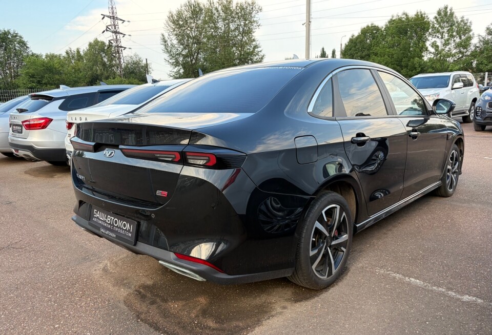

В одном из автосалонов продается Kaiyi E5, который внимательно изучил наш корреспондент. Вот что он обнаружил на трехлетнем автомобиле с пробегом 50 000 км.

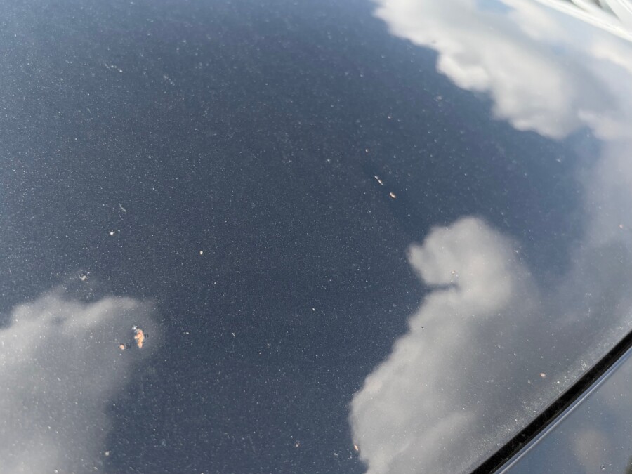

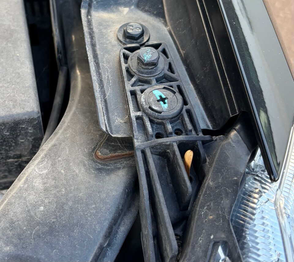

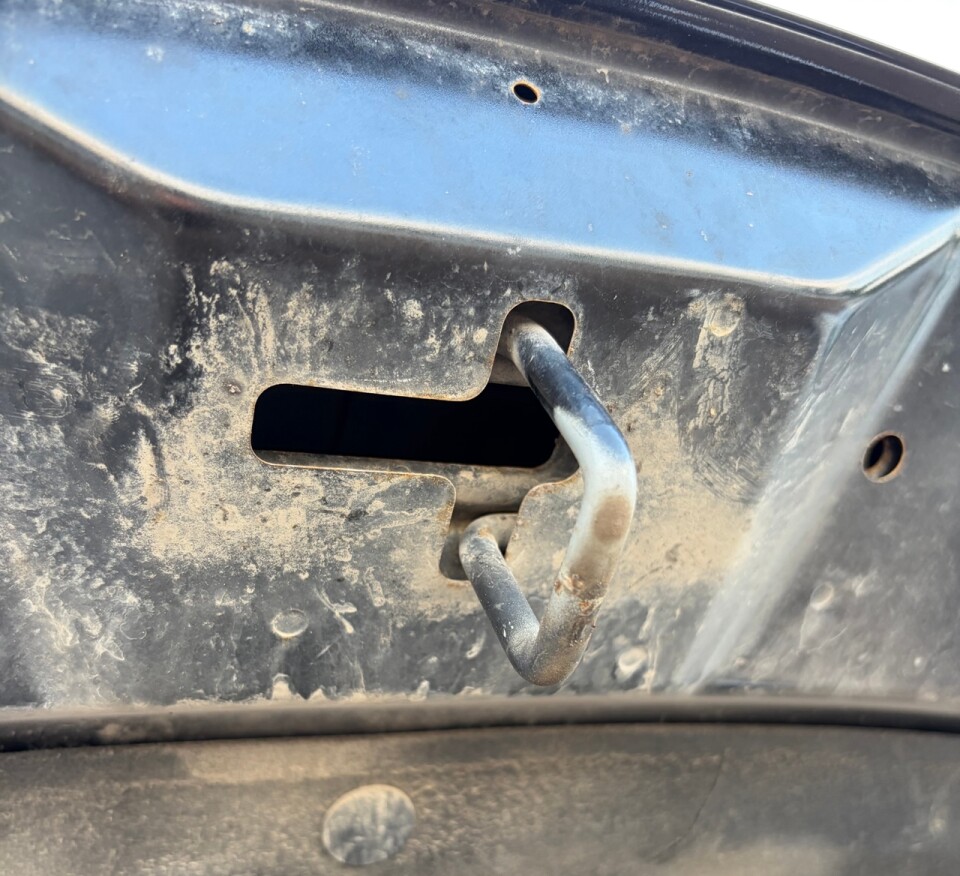

На капоте в местах сколов появилась коррозия. То же самое можно увидеть в подкапотном пространстве. Ржавчина появилась на стыке кузовных панелей, в местах крепления замка капота и технологических отверстиях.
Коррозия
Коррозия на стыке кузовных панелей
Для справки: на Kaiyi E5 оцинкованы только двери. Все остальные элементы идут без цинка. Собственно, это главная причина быстро образующейся коррозии. Толщина лакокрасочного покрытия в среднем составляет 85 микрон.

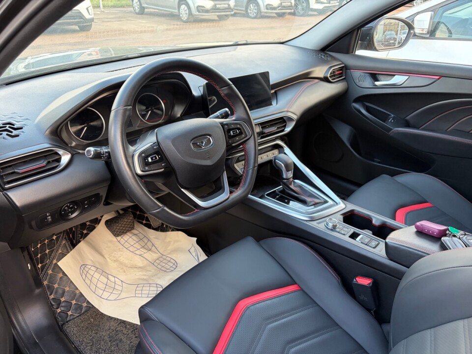

А вот салон E5 сохранился в хорошем состоянии. В частности, обод рулевого колеса и обивка сидений (в обоих случаях это экокожа) находятся практически в идеальном состоянии.
Интерьер Kaiyi E5
Интерьер Kaiyi E5
Напомню, базовая версия автомобиля комплектовалась сенсорным экраном мультимедиа, кондиционером, кожаным мультирулем, беспроводной зарядкой, электроприводом водительского кресла, подогревом передних сидений, бесключевым доступом, круиз-контролем, парктроником и камерой заднего вида.
