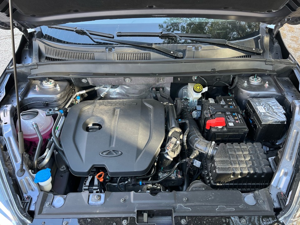

Под капотом Chery Tiggo 4 Pro двигатель 1.5 SQRE4T15C

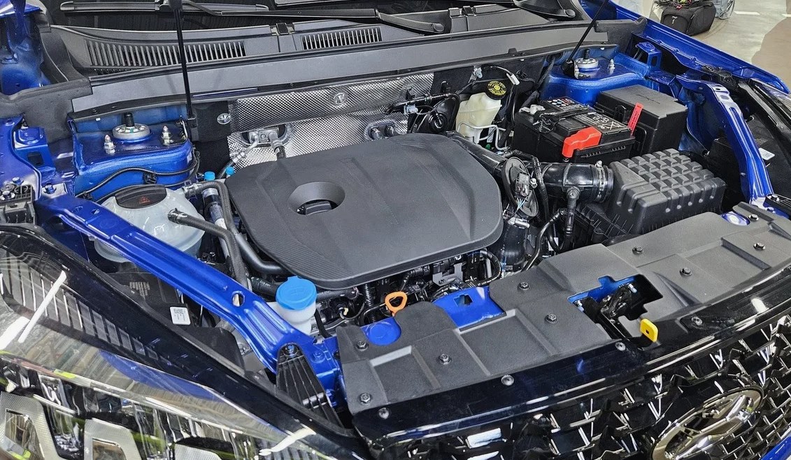

Под капотом Xcite X-Cross 7
