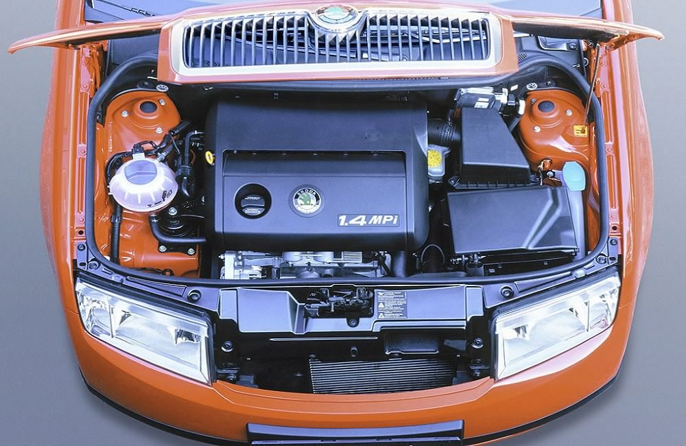

Для двигателя 1.4 16V (AUB; BBZ), который устанавливался на Фабию первого поколения, подойдут множество моторных масел, вот небольшой список распространенных:
Льют в основном синтетику, ну и реже полусинтетику 10W40:
Castrol Magnatec 5W30 А3/В4
Mannol 5w40
Hyundai Genesis 5W40
Shell Helix 5W40
Масляный фильтр — MAN W712/54 или VAG 047115561F.
Заправочный объем — 3,2 литра. Менять лучше — через каждые 10-12 тысяч км.
