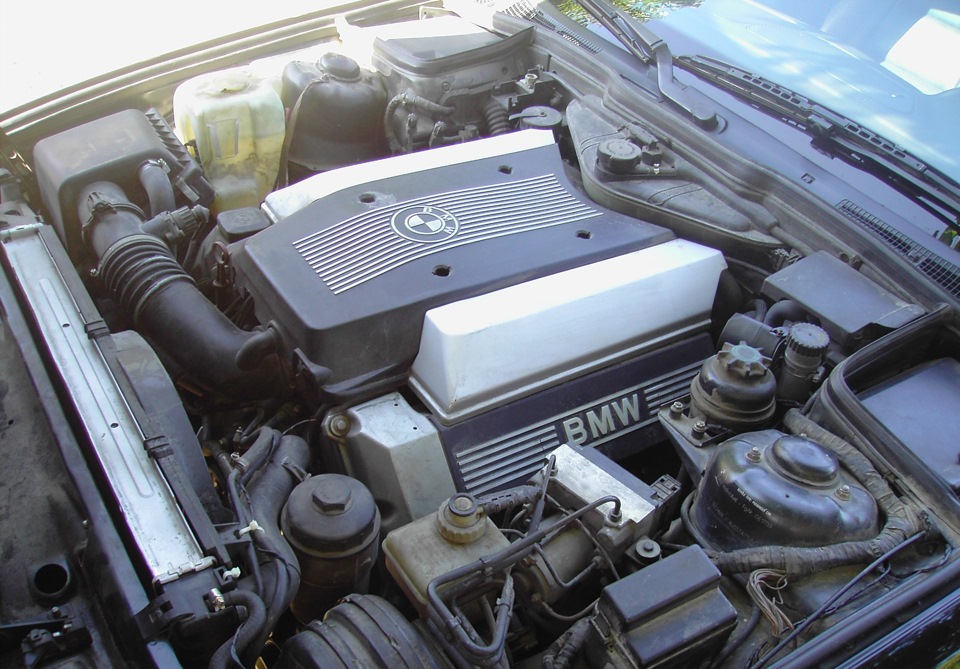

В масло Газпромнефть Premium N 5W-40 как раз есть допуск BMW LL-01 подходящий для двигателя М60В30. Значит масло подойдет! Для замены нужно 7,5 литра. Менять оптимально каждые 8-10 000 км пробега.
Еще можно залить — Кастрол Magnatec A3/B4 5W-40, Ликви Молли Top Tec 4200 5W-30, Мотуль 8100 ECO-ENERGY 5W-30.
