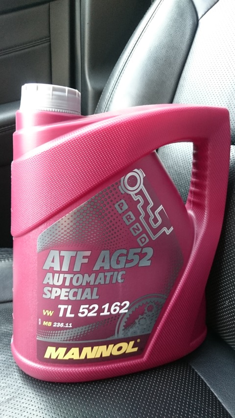

В 5-ступенчатую автоматическую коробку передач BMW E38 заливается одно из следующих масел: оригинальное BMW (83 22 9 407 765) "ATF LA 2634, а также заменители ENi Rotra ATF Multi или Mannol ATF ag52 .
При замене потребуется около 8 литров жидкости. Менять с интервалом в 50-60 тысяч км пробега.

Mannol AG52 ATF

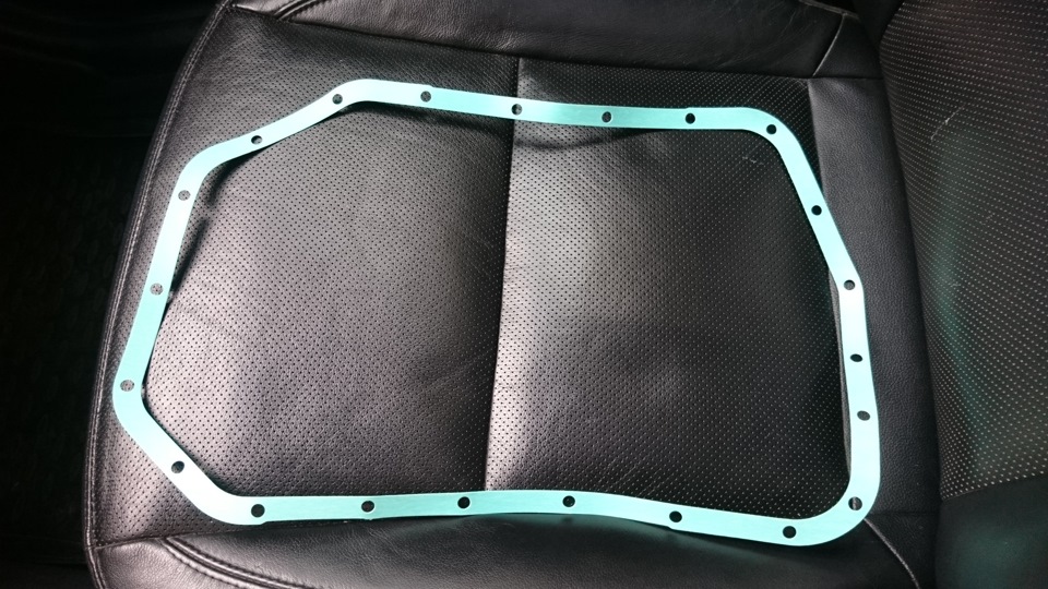

прокладка
