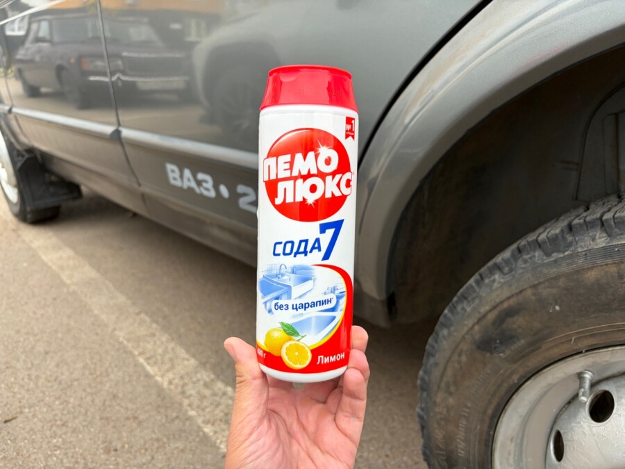

Пемолюкс — это абразивное чистящее средство, поэтому его основная особенность в данном случае заключается именно в механическом воздействии на поверхность. Мелкие абразивные частицы помогают снять загрязнения и тонкий слой рыхлых продуктов коррозии. По сути, он работает как очень мягкая абразивная обработка, только вместо наждачной бумаги используется губка с чистящим порошком.
Пемолюкс выпускается в различных вариантах: «Сода 5», «Сода 7», а также с различными ароматизаторами. Я для очистки кузовных деталей использовал «Соду 7» с ароматом лимона.

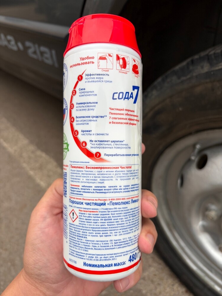

На обратной стороне Пемолюкса
Важно понимать, что Пемолюкс не является преобразователем ржавчины и не удаляет глубокую коррозию. Он подходит именно для поверхностного рыжего налета, который ещё не успел серьезно повредить металл.

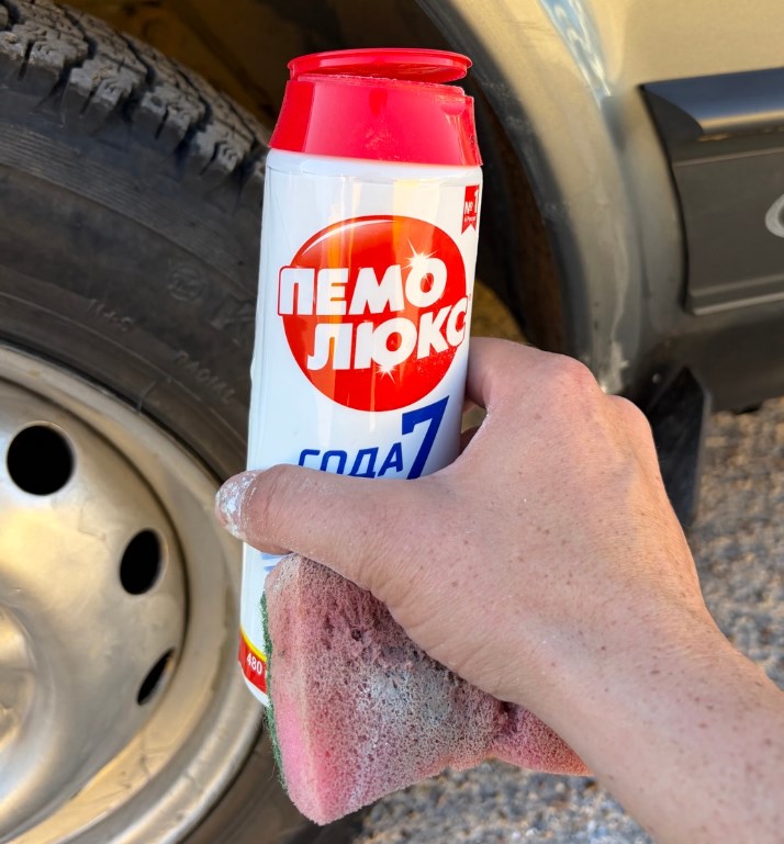

  1. Кузов автомобиля должен быть чистым. Увлажняем губку, а затем наносим на нее небольшое количество Пемолюкса.
Пемолюкс и губка
Пемолюкс и губка
2. Далее легкими движениями проводим губкой по участкам с коррозией. Причем сильно нажимать на губку не стоит, так как абразив может оставить царапины или сделать поверхность более матовой. Поэтому лучше несколько раз аккуратно пройтись по проблемному месту, чем сильно давить на него.

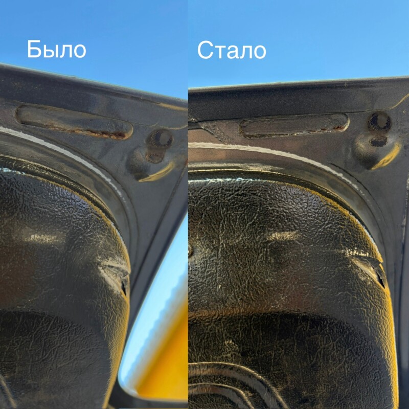

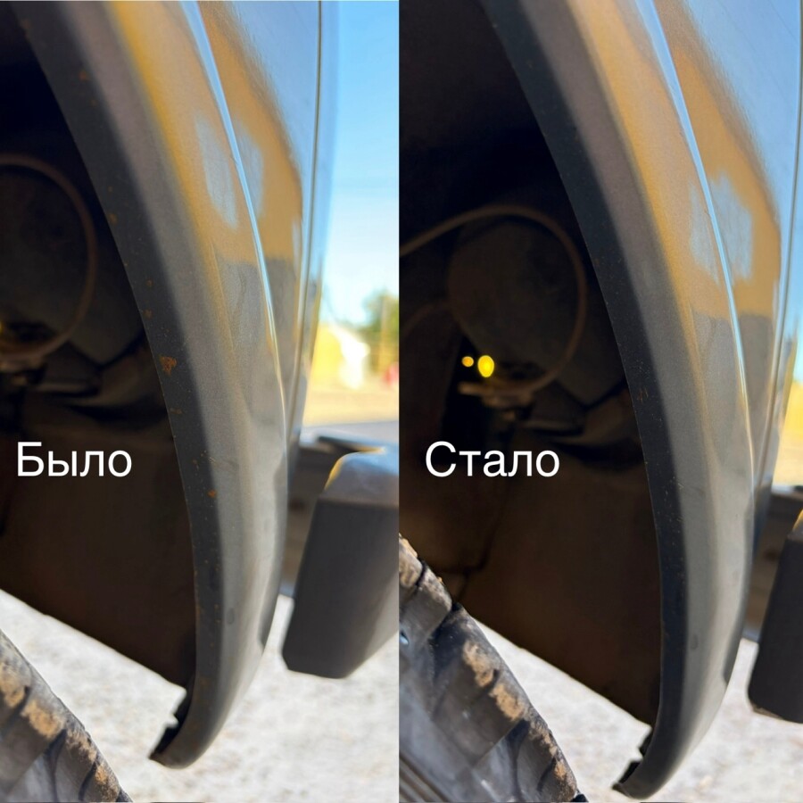

Было-стало. Аккуратно протер губкой с Пемолюксом колесные арки
3. После нескольких проходов губкой с Пемолюксом уже становится заметен результат. Далее нужно просто промыть очищаемую поверхность водой. Если рыжики остались, процедуру можно повторить.
Стоит понимать, что глубокую коррозию такой метод не уберет — речь идет только о поверхностном налете. В моем случае колесные арки и крышка багажника стали заметно чище.

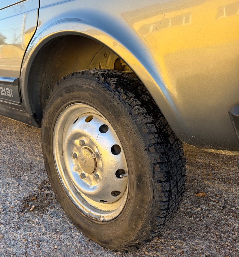

Обработал пемолюксом крылья
