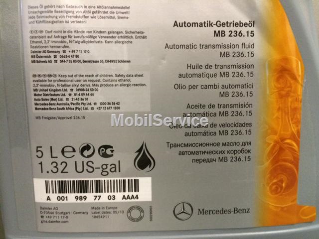

АлександрСтук 5 лет назад 1 454 Mercedes-Benz GLK Трансмиссия и масла Какое масло лить в АКПП GLK 350 4matic 2010 г 722.960 02 910811 Синие или красное? Не могу понять какое именно масло заливать синие или красное

В автоматическую трансмиссию MB722.60 рекомендуется масло с допуском FE-ATF 134 . Например оригинальное масло 236.15, артикул — A0019897703AAA4
Заправочный объем — 7,1 литра.
Оригинал синий, но тут важнее чтобы номер по вину подходил, а не цвет, это же не антифриз.
