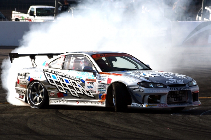

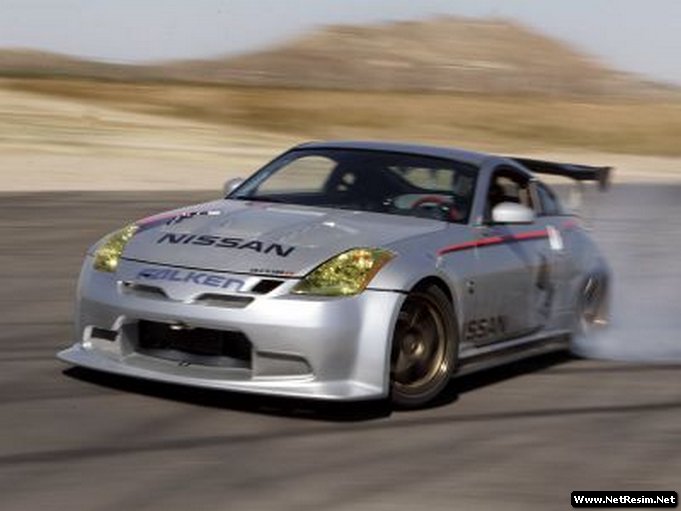

      Теперь достоинствах такого типа привода. Во-первых, достоинство заднего привода заключается в том, что при начале движения автомобиля происходит динамическая загрузка задней оси – машина «приседает» на задние колеса, передние колеса разгружаются. При этом у задних колес появляется лучшее сцепление с дорогой, что позволяет уверенно, без пробуксовки, тронуться, более эффективно используя тягу мотора. Во-вторых, заднеприводный автомобиль срывается в занос на меньшей критической скорости, чем передне- или полноприводный. Если машину все же занесет, то выйти из заноса довольно просто: нужно сбросить газ, либо повернуть руль в сторону заноса одновременно выжав сцепление. В-третьих, у заднеприводного автомобиля вы не встретите такого неприятного явления, как передача реактивных моментов при наборе скорости, которая характерна для переднеприводного авто. В-четвертых, задний привод позволяет сократить радиус разворота, так как передние колеса машины могут поворачиваться на больший угол (из-за отсутствия ограничения шарнирами равных угловых скоростей). В-пятых, задний привод позволяет дрифтовать, что особенно ценится любителями дрифта.
