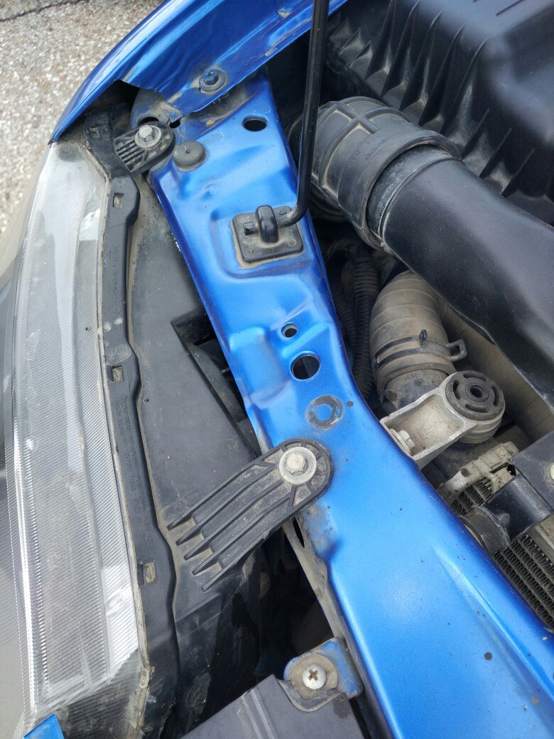

Для начала снимаем фары,на Део Нексии есть четыре крепления для каждой фары. Два сверху,одно крепление снизу и одно около поворотника,после этого снимаем штатные патроны поворотника и габарита.

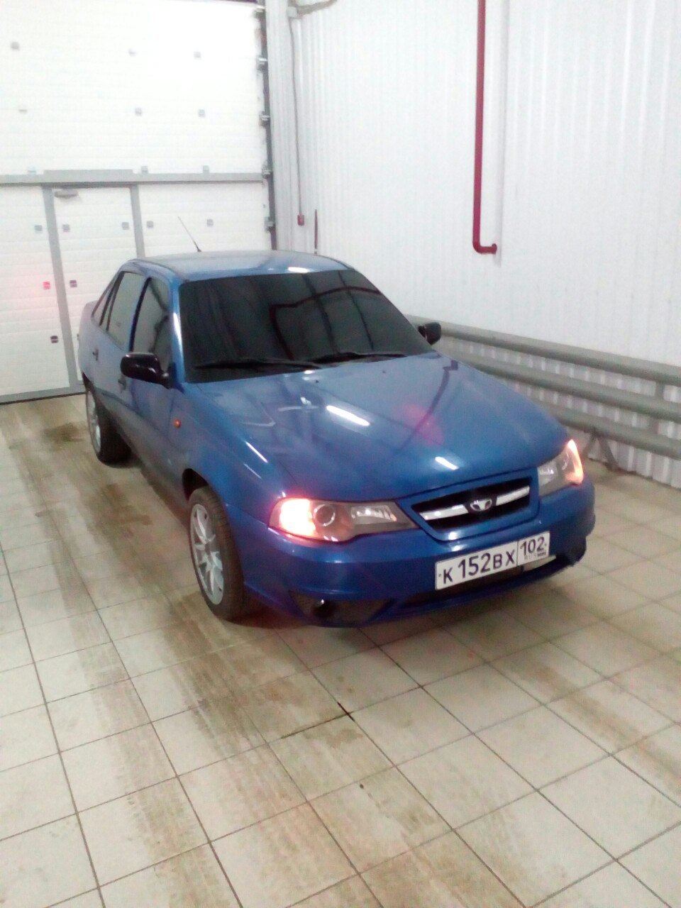

конечный результат
крепления фары
Фото конечного результата и креплений фар, которые нужно открутить,чтобы снять фару
крепления фар
с новыми габаритами
