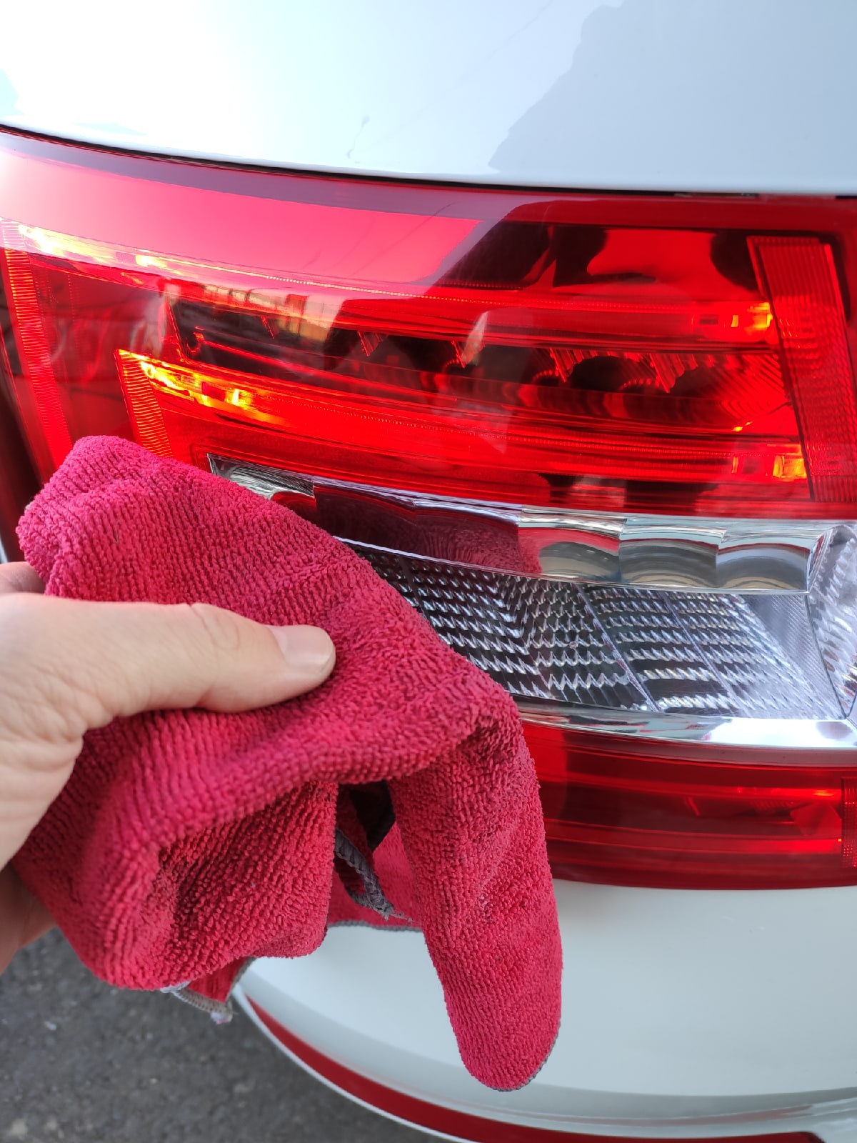

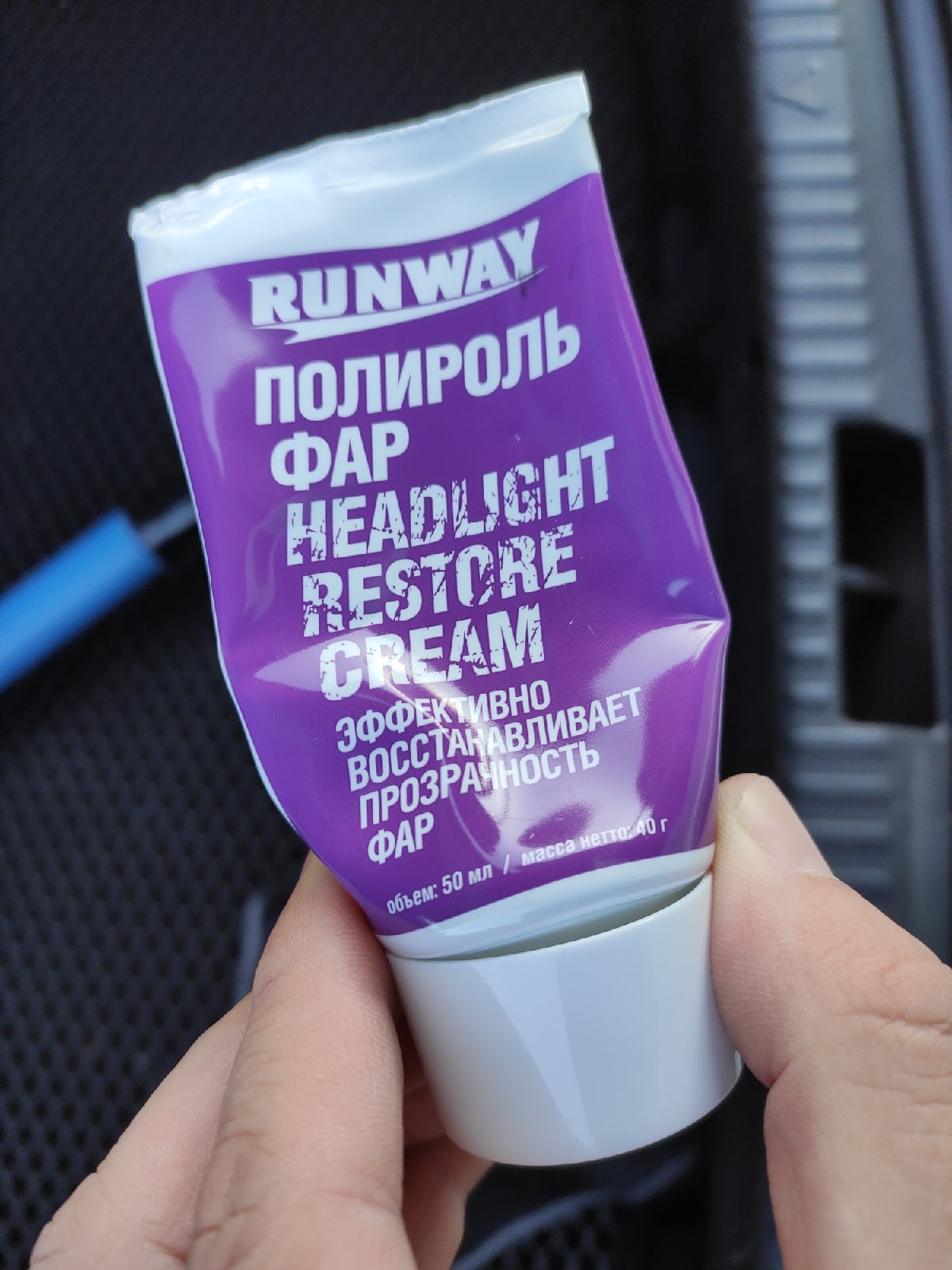

Есть простой способ — купить специальное средство для полировки фар — стоит около 100-200 рублей. И взять в руки микрофибру. Схема полировки:
1) Сначала протереть фары обычной тряпкой, чтобы фара стала чистой.
2) Затем нанести средство полировки на фару.
3) Микрофиброй растирать поверхность фары средством немного надавливая, использую силу. Растирать до тех пор пока не появится блеск на фаре и не разотрется средство.
4) Затем вытереть фару сухой тряпкой. Вот и весь процесс. Глубоко фару таким образом не отполируешь, но блестеть фара все-таки начнет. Для более глубокой полировки нужен специальный аппарат, губки и другое средство для полировки.
Средство для полировки фар

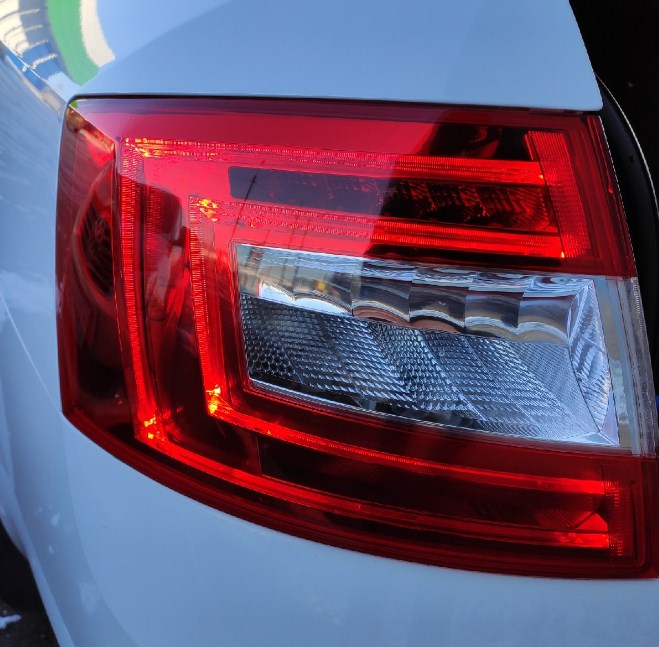

Фара после полировки вручную — видно как блестит
Я остатками антицарапина от Ликви Моли и микрофиброй фары полировал. Получилось отлично, можно даже сказать, что довел их буквально до зеркального блеска.
