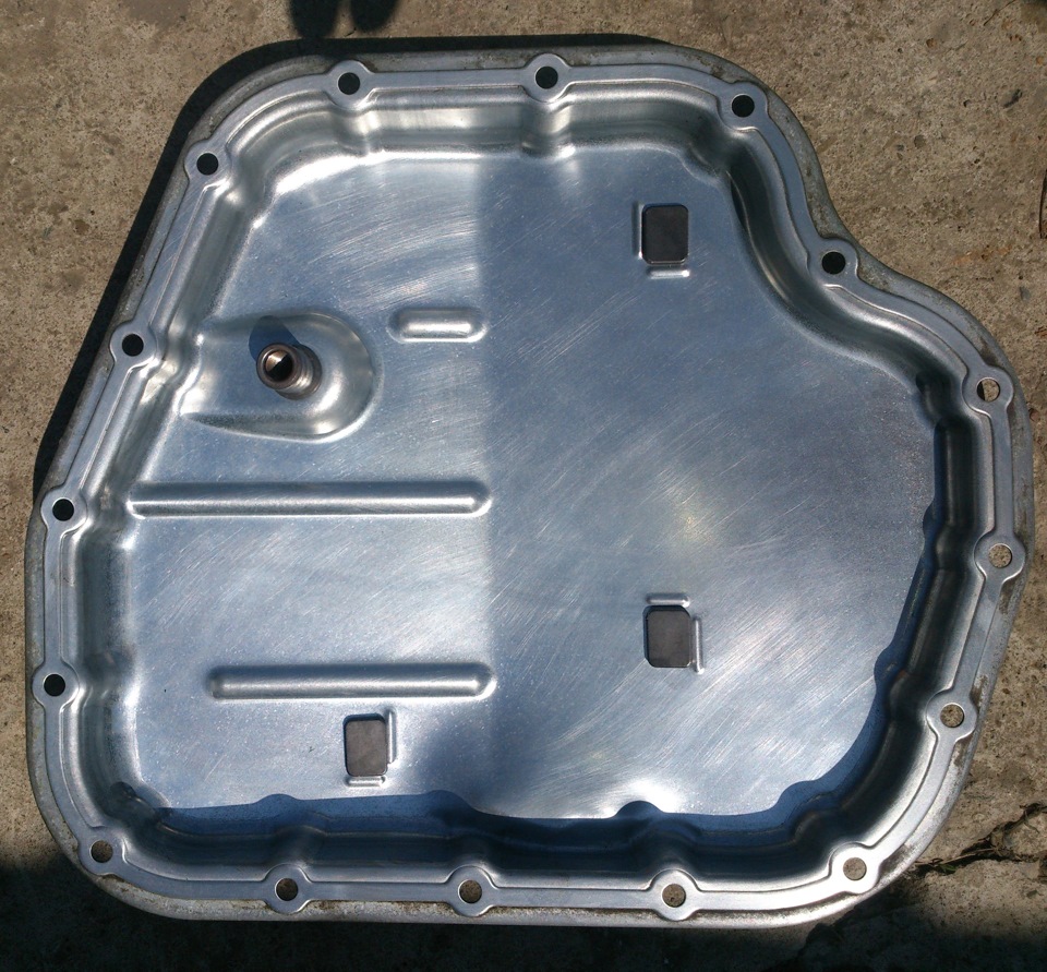

2) Когда масло вытекло, откручиваем болты поддона, снимаем поддон, там будет еще немного масла. Снимаем фильтр АКПП. Чистим поддон . Ставим фильтр и поддон на место. Закручиваем заливное отверстие и трубку-щуп.

грязный поддон
чистый поддон вариатора
