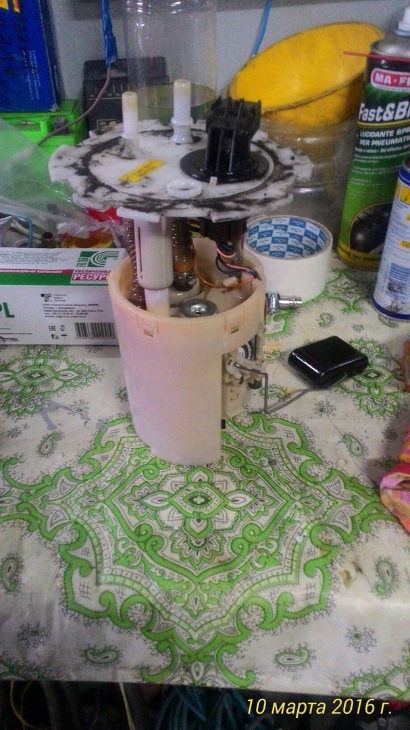

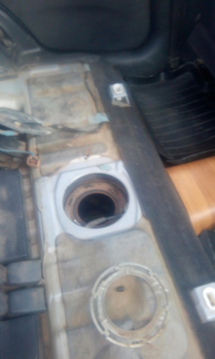

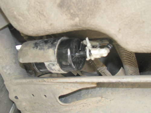

топливный фильтр расположен снизу под днищем, если посмотреть снизу, то возле правого заднего колеса — под бензобаком. А сам бензонасос находится под задним сиденьем, наклоняете заднюю спинку сиденья, и можно поднять диван , далее виден бензонасос
