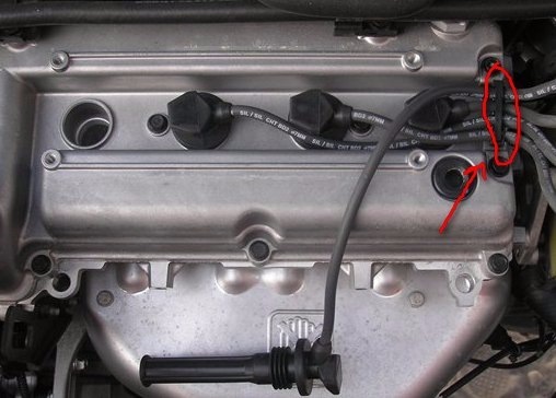

2) Затем нужно снять защелку, которая держит высоковольтные провода
3) снимаем вынимаем провода из колодцев и откручиваем головкой на 16 мм свечи. Скорее всего кроме головки потребуется и удлинитель.

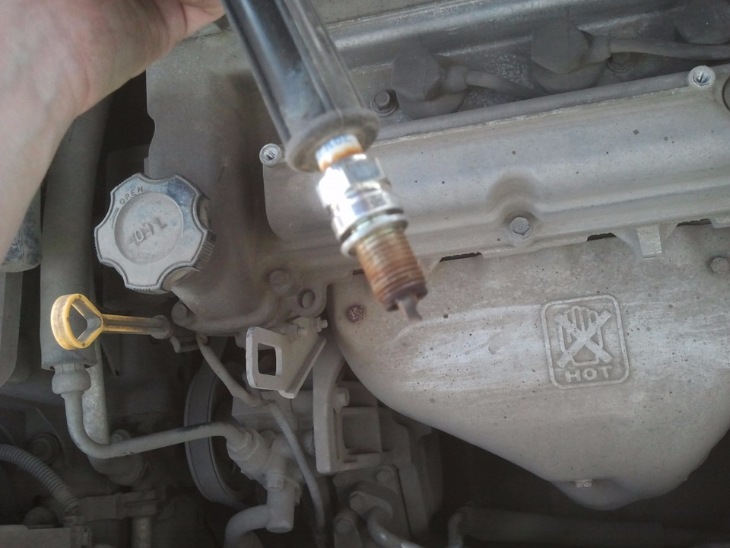

выкручиваем свечи
