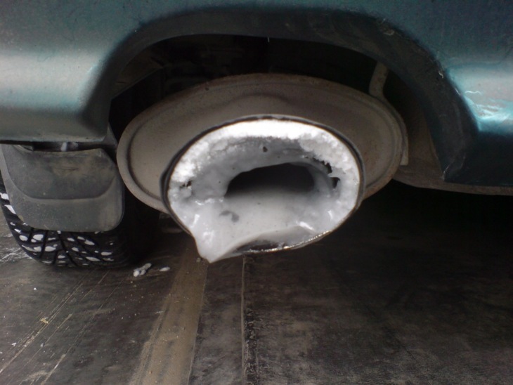

3. Прежде чем вставлять ключ зажигания, осмотрите автомобиль. Проследите, чтобы в выхлопной трубе не было льда.
Лед в выхлопной трубе
