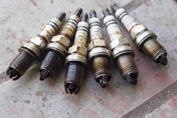

3. О причинах неудачного пуска могут много рассказать свечи. Выкручиваем их и смотрим, их могло просто залить, и по этому невозможно образование искры. В таком случае свечи необходимо просушить, а налитый форсунками бензин следует либо продуть, вращая стартером с выкрученными свечами, из колодцев либо промакнуть бензин в цилиндрах тряпочкой, намотанной на проволоку. Для верности конечно лучше провести оба этих ритуала.

6. Довольно частым явлением неудачного пуска мотора является отсутствие искры. Чтобы проверить работоспособность системы зажигания, выкручиваем свечу, одеваем на нее высоковольтный провод, прислоняем свечу к двигателю и пробуем завести. Если на электроде свечи не появляется синяя дуга, то есть вероятность выхода из строя катушки зажигания.
7. Так же не стоит забывать о том, что у свечей зажигания и бронепроводов тоже есть свой ресурс, и они тоже требуют замены. Для никелевых свечей импортного производства это по официальному заявлению производителя 30 000 км, но в виду поправок на наше топливо, интервал замены опять же по заявлению производителя стоит сократить вдвое. Для иридиевых свечей ресурс равен 100 000 км, но для верности интервал замены лучше немного сдвинуть в меньшую сторону.

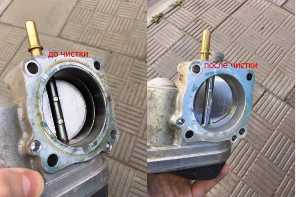

8. Если все перечисленное выше проверено, а машина все же не завелась, то не стоит забывать о дроссельной заслонке. Если у вас электрический привод дросселя, то следует проверить питание и прозвонить электросеть, а если у вас тросиковый привод, то проверить его целостность и работоспособность.
Дроссельная заслонка до и после чистки
Если все в порядке, не забываем о том, что заслонка имеет свойство загрязняться, и ее следует периодически чистить. Это лучше делать в интервал 30 – 50 тысяч километров в зависимости от того, в каких условиях эксплуатируется автомобиль. На рынке полно разных средств по очистке дроссельной заслонки, по любому кошельку и степени засоренности.
