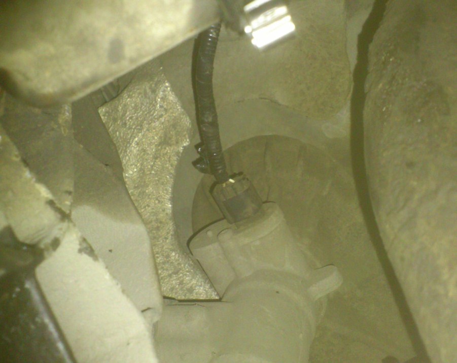

А вообще заменой жидкости в ГУР как видите не поможешь. Надо смотреть всю систему. Проблема скорее всего в насосе ГУР, либо в проводах идущих к рулевой рейке. Проверить эти провода. Бывают такие ситуации, когда перепайка провода помогает, если конечно он где-то оборвался.
ЖГУТ
