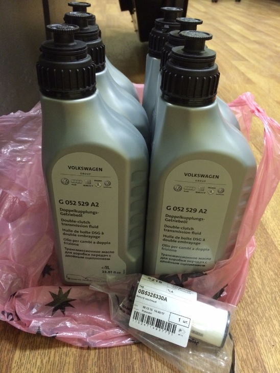

Анатолий Audi Q5 (8R) 2008-2017 Какое масло залить в МКПП Ауди q5 2.0 Teo 2012 Cjca, коробка NAF,PNG 0b1?
на вашем автомобиле установлена роботизированная коробка S-Tronic в которую рекомендуется заливать масло — Motul Multi DCTF или оригинальное G05 252 9A2.
Заправочный объем — 5,5-6,0 литра.
Кроме масла также стоит заменить:
Масляный фильтр — 0B5 325 330A
Уплотнительное кольцо — WTH003379
Менять с интервалом — каждые 50-60 тысяч км пробега.
