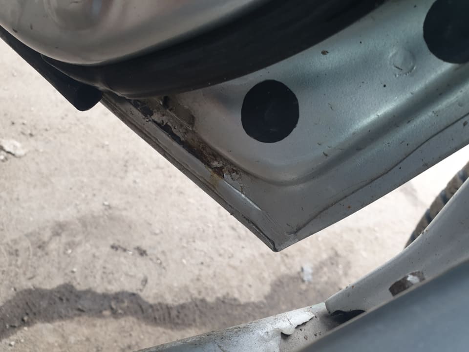

Ржавчина на Пежо 308
Если вы видите сильно ржавый Peugeot 308 – скорее всего, это последствия и кузовных ремонтов. У «безаварийных» машин возможны лишь небольшие очаги во внутренних полостях, порогах и по низу дверей

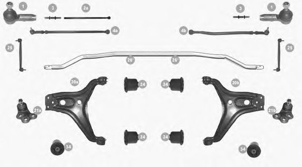

Чем порадует ходовая часть? Автомобили Peugeot всегда славились своей легкостью управления в сочетании с хорошей плавностью хода – но модель 308 стала несколько другой. Автомобиль воспринимается как более грузный (еще бы, ведь снаряженная масса только начинается от 1,3 тонны), зато в комфорте подвески практически не уступает машинам класса выше. При этом, к счастью, ушли в прошлое торсионы, игольчатые подшипники и прочие французские «заморочки» прошлых лет. Спереди – довольно простые А-образные рычаги со съемными шаровыми опорами и стойки McPherson, сзади – обыкновенная полузависимая балка на пружинах и простейших амортизаторах. За счет этого заднюю подвеску модели 308, в отличие от какого-нибудь Ford Focus, можно считать фактически необслуживаемой.
Подвеска Пежо 308
Подвеска у Peugeot 308 (на фото — передняя) несложная, как у типичной европейской малолитражки
Традиционно слабое место Peugeot, ступичные подшипники, модель 308 сохранила лишь отчасти. Повышенным нагрузкам здесь подвержены только передние подшипники – они не всегда ходят до 100 тысяч километров, но зато поставляются отдельно от ступиц и стоят относительно недорого. Остальные узлы – как «в среднем по больнице», от быстро выходящих из строя стоек переднего стабилизатора до довольно живучих шаровых опор. Жителя маленького города или сельской местности «триста восьмой» озадачит довольно низким положением кузова над дорогой – но проблем с проседанием пружин здесь фактически нет. Нужно отметить, что с 2010 года Peugeot 308 собирали крупноузловым методом на заводе PSA в Калуге. Такие машины уже по умолчанию имели чуть более жесткую подвеску и высокий клиренс.

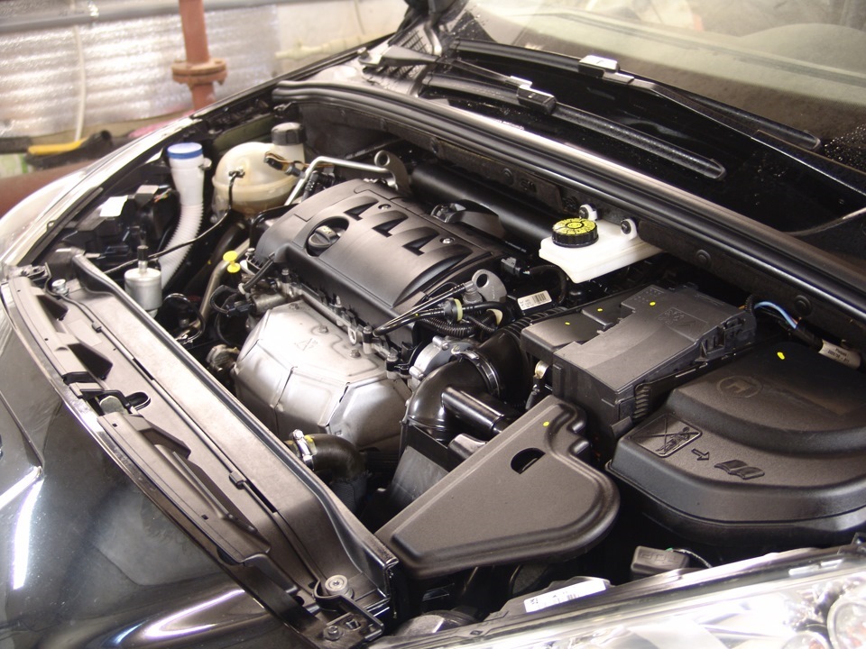

EP6 1.6 120 л.с.
«Классический» вариант мотора EP6 в России – атмосферный, мощностью 120 л.с.
Итак, чем же страшен EP6? На первый взгляд, этот мотор не должен был иметь особенных проблем. Конструкторы усилили алюминиевый блок стальными гильзами, а в механизм ГРМ установили цепь… Но вот она-то и оказалась самым слабым звеном! Из-за неграмотно реализованной конструкции растяжение цепи может произойти уже на пробегах чуть выше 50-60 тысяч км. И это, увы, не «гаражные байки». Автор данной статьи своими глазами видел Peugeot 308 с пробегом 63 тысячи, где пришлось выполнять замену. А она необходима сразу – поездить еще и «растянуть» ресурс до предела не получится, ведь испорченная цель сбивает фазы газораспределения и приводит к нарушениям работы зажигания! Однажды мотор просто не заведется, словно ему оборвало ремень ГРМ… С другой стороны, ремкомплект цепи стоит недорого, а замена его не так уж и сложна. Главное здесь – не нарваться на контрафактные запчасти, а также найти адекватных мастеров.

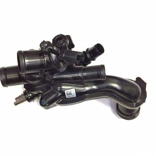

Увы, проблемное в моторе не только «железо» – традиционно для себя баварские конструкторы «перемудрили» и с системой охлаждения. Настоящим бичом EP6 стал корпус термостата: объемная пластиковая конструкция поставляется целиком и стоит довольно дорого, причем нужно еще и подобрать правильный аналог, ведь с завода на машины их ставилось несколько видов. Ресурс оригинальной детали – всего около 50 тысяч км или чуть больше. А «вишенка на торте» – это чувствительность к качеству моторного масла в сочетании с известной проблемой многих старых двигателей BMW – «масложором». Причем если недостаточно ответственно подходить к замене масла (в сети есть рекомендации сократить интервал до всего лишь пяти тысяч км), мотор может дорого отплатить. Здесь и засорение клапана вентиляции картерных газов, и даже залегание поршневых колец уже на пробеге до ста тысяч километров! А ведь EP6 заодно унаследовал от BMW сложные системы изменения фаз газораспределения и подъема клапанов – VANOS и Valvetronic. Обе они также чувствительны к качеству масла
Термостат EP6
Еще один источник головной боли для владельцев машин с мотором EP6 — корпус термостата со встроенными датчиками температуры
