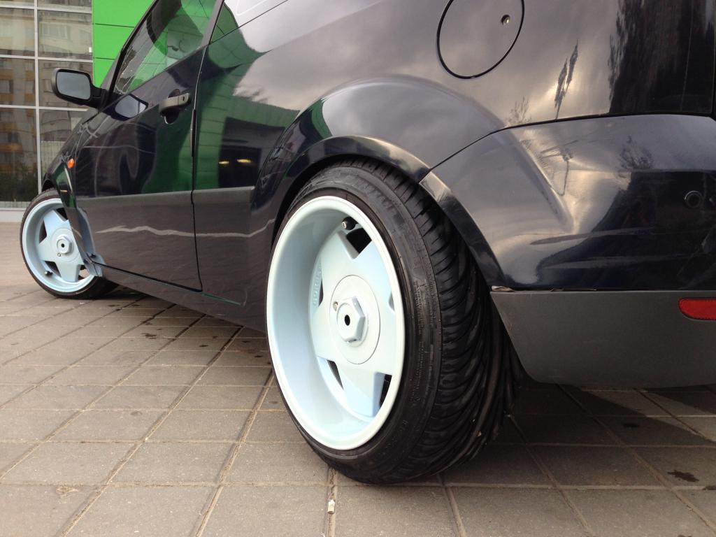

4. Ставить правильные колеса. Производитель не случайно для каждой модели рекомендует колеса определенной размерности – именно с ними нагрузки на элементы подвески просчитаны и проверены. Нестандартные колеса меняют расклад сил и именно ступичные подшипники страдают больше всего. Если установка колес большего диаметра срок службы подшипника обычно сокращает не сильно, то вот нестандартный вылет диска – это очень простой способ быстро приговорить ступичные подшипники к замене. Проставки под диски – тоже.

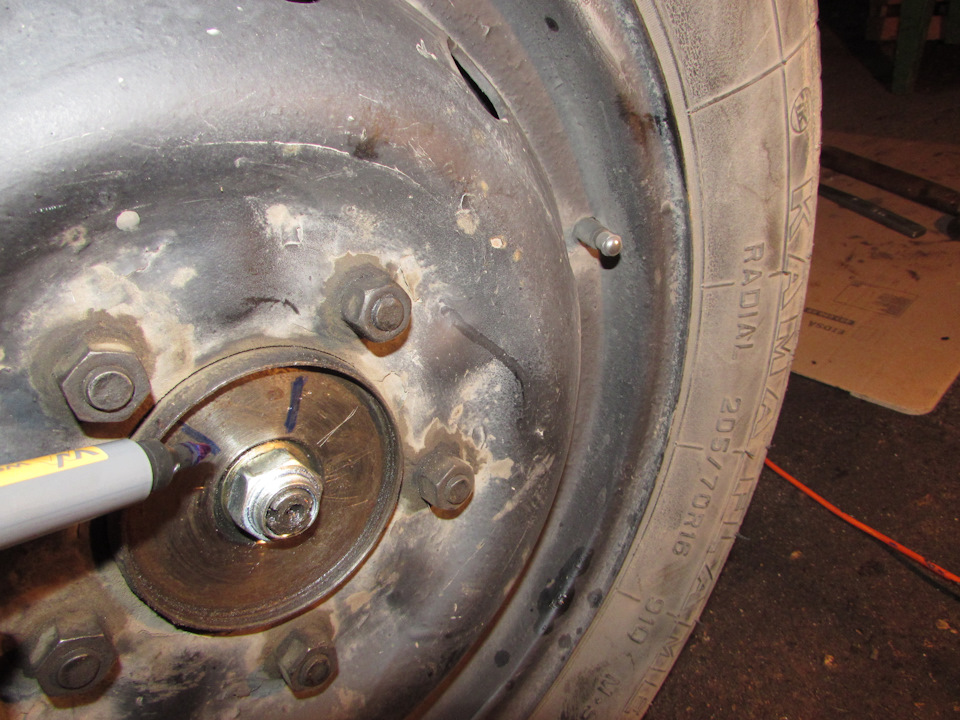

6. Проверять затяжку болта подшипника. Этот пункт уже не очень актуален, ведь подавляющее большинство производителей перешли на цилиндрические подшипники, которые не требуют обслуживания. Но на рынке еще остались автомобили из прошлого века (например, вазовская «классика»), у которых подшипники конические. Такие запчасти можно и нужно периодически подтягивать, при низком исходном качестве самого подшипника делать это приходится регулярно (владельцы Нивы не дадут соврать). В незатянутом подшипнике образуется люфт, который очень быстро приговаривает детальиз-за ударов на ямах. Современные цилиндрические подшипники дополнительной затяжки после установки не требуют.

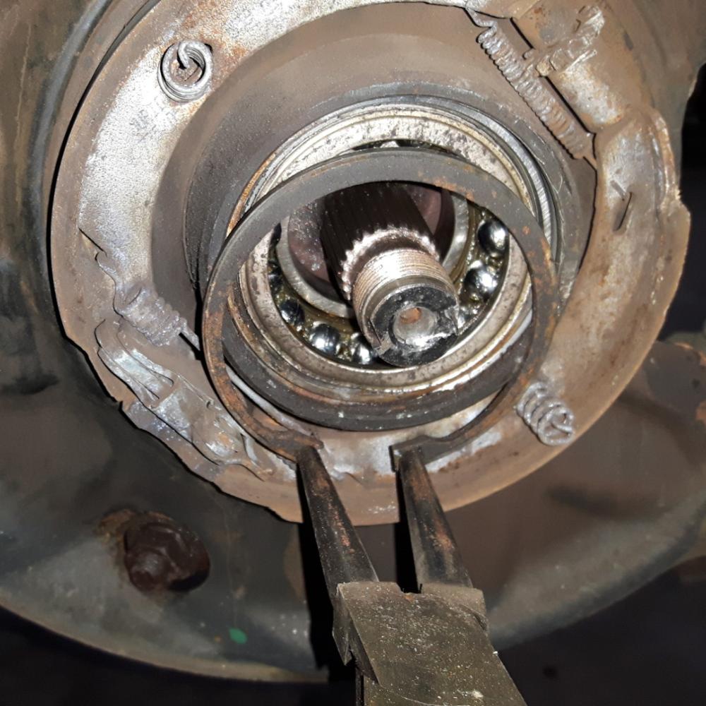

7. Правильный монтаж. Почти всегда работает правило, что заводские подшипники ходят дольше чем те, которые установили им на замену. И дело не только в качестве запчастей, ступичный подшипник требователен к уровню работ по замене, особенно для разборных агрегатов. Нужен хороший пресс (выбивать и забивать кувалдой чисто теоретически можно, но рискованно), нужно затянуть подшипник с правильным усилием (иначе может перегреваться), нужно не повредить пыльник и, наконец, нужно сделать работу чисто, чтобы грязь не попала в узел в процессе установки. Далеко не всегда в автосервисах выполняются все условия. Для замены ступичных подшипников лучше поискать мастеров поквалифицированнее. Замена ступичного узла в сборе процедура гораздо более простая, там подшипник уже установлен в заводских условиях, но замена отдельного подшипника даже при условии оплаты работы квалифицированных мастеров все равно обходится заметно дешевле.
