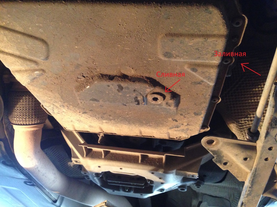

1) Заехав на эстакаду или подъемник, снять защиту картера двигателя, затем открутить сливную и заливную пробки АКПП.
2) подставить предварительно тару для слива под сливную пробку. Слить масло.

Откручиваем сливную и заливную пробку

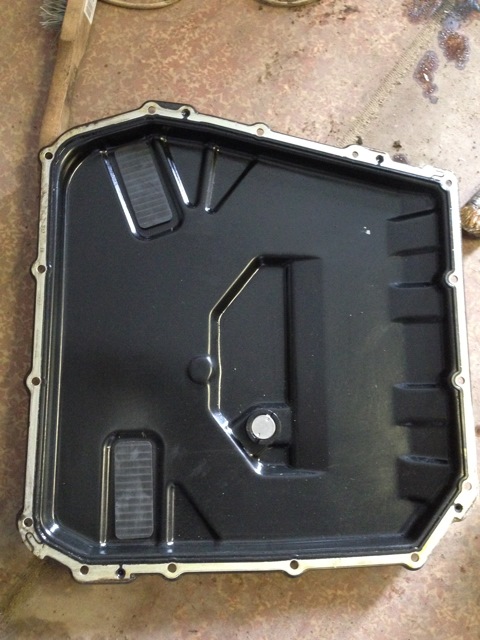

чистый поддон
