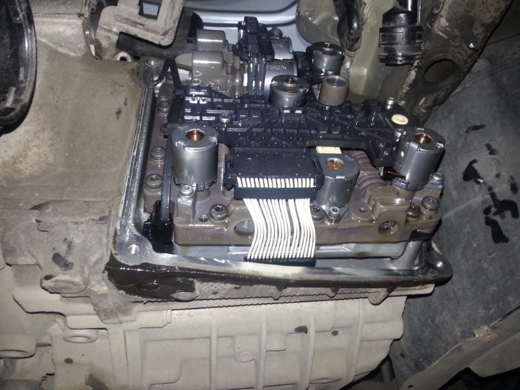

4. Сейчас мало автопроизводителей пишут, как правильно обслуживать свои автомобили. Исходя из соображений того, что они дают гарантию на свою продукцию 100 000 км, и на этом они умывают руки, в очень редких случаях прописывают, как и что нужно менять после гарантийного срока эксплуатации или по достижению заданного пробега. Бытует мнение, что современные трансмиссии «необслуживаемые» и масло в них залито на весь срок их службы. Но вся соль данного вопроса в том, что если коробку вовремя не обслужить, то это заметно снизит ее ресурс. В роботизированной коробке передач нужно так же менять масло, и делать это желательно раз в 60 000 км, чтобы продукты износа не засоряли маслоканалы и не убили электрогидравлический блок, который расположен в корпусе коробки, и помимо деградировавшим маслом может быть еще и его поврежден температурой, в виду чего страдают датчики системы управления коробкой.
блок управления или мехатроник DSG.
