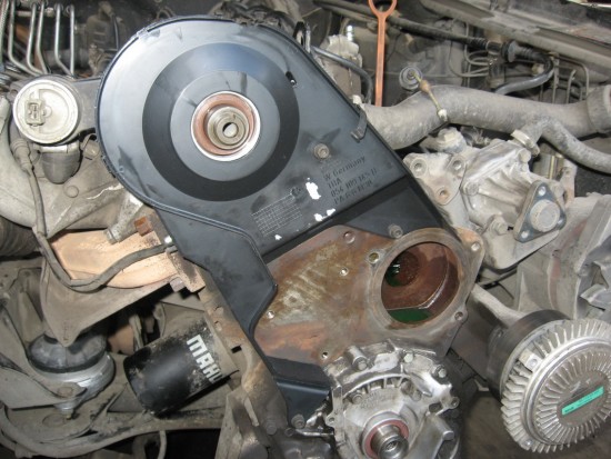

Флюр 12 лет назад 2 720 Audi 100 (C4) 1990–1994 Эксплуатация и обслуживание Audi 100 — цепь или ремень ГРМ ? У ауди 100 цепь или ремень ГРМ, и независимо от того что там, скажите на каком пробеге надо проводить обслуживание или замену?
Двигатели автомобиля Ауди 100 имеют ременной привод газораспределительного механизма. Цепь устанавливается уже на более современные модели Ауди.
Периодичность замены ремня — каждые 60 000 км пробега — именно так указывается в сервисной книжке.
там ремень. Вот комплекты с артикулами —
Ремень зубчатый грм Contitech CT630, ролик натяжителя Dello 301090243048A
