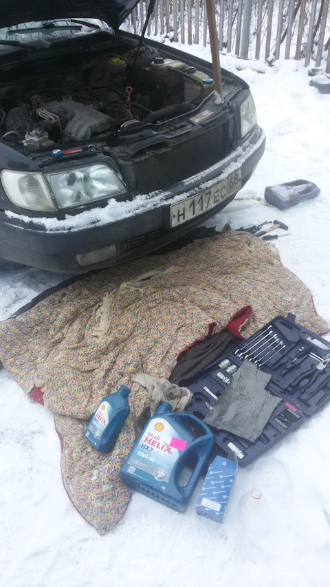

В двигатели этого автомобиля стоит заливать синтетические моторные масла, желательно всесезонные со степенью вязкости 5W30, 5W40 или 10W40. Объем заменяемой жидкости — до 5 литров — как раз канистры хватит.
Периодичность замены — учитывая не малый пробег этих авто, меняйте каждые 7-10 тысяч км, или раз в год.
Масла, который владельцы используют:
Mobil1 10W-40, Liqui Moly Super Leichtlauf 10W-40, LIQUI MOLY Optimal Synth 5W/40, Shell Helix Ultra 5W-40 и другие.
Обычно льют полусинтетическое масло 10W40 любых производителей. ну и 5W40 тоже
