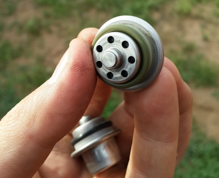

— заменить клапан РДТ
Регулятор давления топлива
— заменить бензонасос;
— промыть топливный бак.
