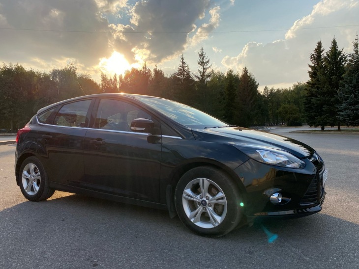

Начну с внешности, которая до сих пор не оставляет многих автолюбителей в покое. Действительно дизайн экстерьера удался на славу. Не смотря на то, что модель появилась еще в 2011 году, она до сих пор выглядит достаточно современно.
Тестовый автомобиль 2013 года выпуска с пробегом 87000 км в отличном состоянии. Кузов оцинкован с завода, а лакокрасочное покрытие качественное, поэтому ни о каких “рыжиках” речи не идет. Да и сколов особо не наблюдается.

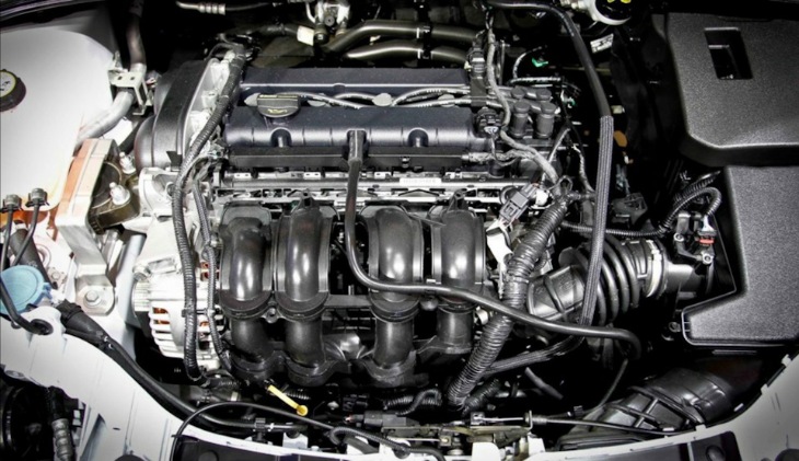

Мощности 125-сильного атмосферного мотора 1.6 Duratec Ti-VCT в городе хватает за глаза. Да и по трассе тоже, только не стоит забывать, что там всего 125 сил и обгоны лучше просчитывать заранее.
Что по технической части двигателя, то в нем алюминиевый блок цилиндров, фазовращатели и ремень ГРМ, который следует менять на 160 000 км пробега. Гидрокомпенсаторов нет, значит зазоры клапанов нужно регулировать, но на практике это редко кто делает.

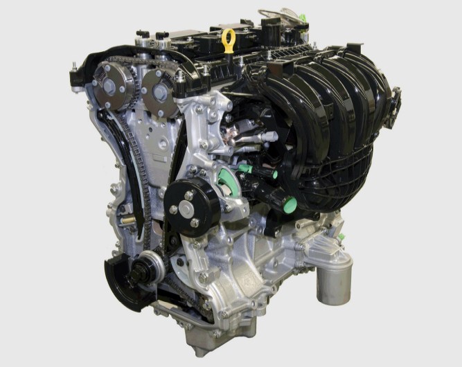

Помимо этого, Focus 3 также предлагался с мотором 1.6, дефорсированным до 105 сил. Двухлитровый Duratec, мощностью 150 сил и 202 Hm, с непосредственным впрыском топлива в ходе рестайлинга был заменен турбированным Ecoboost 1.5 (150 л.с., 242 Hm).

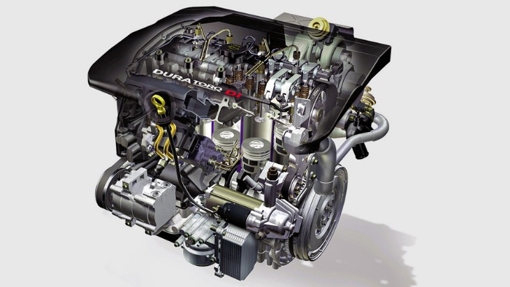

Версии с турбодизелем 2.0 Duratorq на 140 сил и 320 Hm крутящего момента тоже продавались, но на рынке их можно пересчитать по пальцам. Дизель агрегатирован с более продвинутым роботом Powershift Getrag 6DCT450 с двумя мокрыми сцеплениями. Напомню, что другие модификации оснащались роботом 6DCT250 с сухими сцеплениями.

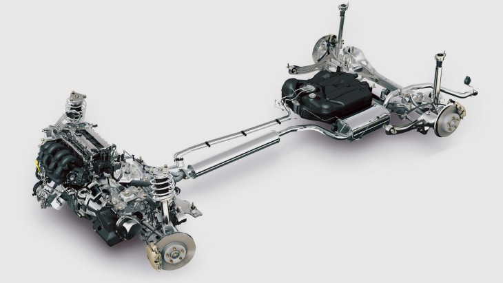

Подвеска и рулевое управление
Управляется Фокус приятно. Здесь вместо гидроусилителя стоит электроусилитель, поэтому никакие неровности дорог на руль не передаются.
Шасси Форд Фокус 3
Шасси Форд Фокус 3
Подвеска независимая: спереди McPherson, сзади многорычажная. Задняя многорычажка являлась когда-то конкурентным преимуществом, ведь сейчас большинство представителей C-класса имеют полунезависимую балку сзади.
