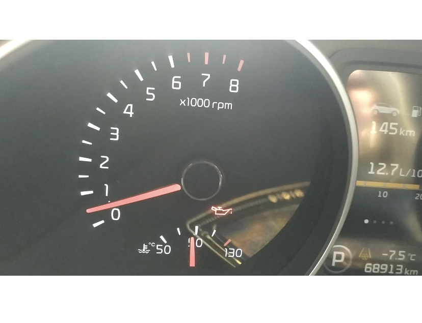

Анастасия Помелова 6 лет назад 2 562 KIA Sportage III (2010-16) Двигатель и компоненты Замигал индикатор масло Kia Sportage III — в чем дело? Здравствуйте, замигал индикатор масло. Подскажите пожалуйста в чём может быть проблема, и что первым делом надо смотреть. Спасибо, очень жду ответа..

Недостаточный уровень масла в двигателе. Срочно проверить уровень масла и долить необходимое количество жидкости. Прочитайте про задиры на этом моторе — https://avtoexperts.ru/article/zadiry-v-dvigatele-g4kd-prichina-profilaktika-sposoby-ustraneniya/
Уровень масла в норме, в чём ещё может быть проблема?
в самом датчике уровне масла — он установлен в поддоне двигателя, либо в проводе идущем на него.
Читал только что историю, что человек заменил этот датчик, а лампочка все равно горела и причина была в перегоревшем проводе идущем на датчик.
Так что вам в сервис заехать бы поднять на подъемник и осмотреть эти провода, если с ними все в норме, то заменить датчик.
АРтикул оригинального датчика 215902F600, аналог — HELLA 6PR009622121.
