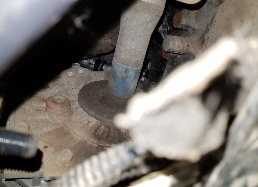

Схема замена простая — открутить сливную пробку, пусть вытечет масло. Закрутить. И открутить заливную пробку и с помощью шприца для замены масла залить свежее, пока не начнет вытекать. Смотрите на фотографиях — все видно, как и что делать.
Сливная пробка
Заливка масла в раздатку
