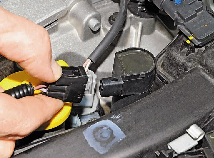

1. Выключаем зажигание и клемму провода массы (минус) снимаем с отрицательного полюса аккумуляторной батареи.
2. Теперь необходимо отсоединить колодки жгута проводов от катушки зажигания.

отсоединяем колодки жгута проводов от катушки зажигания
