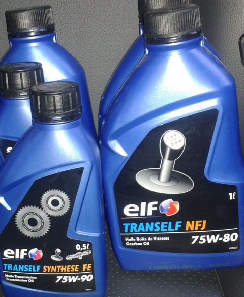

Производитель заявляет, что менять трансмиссионную жидкость в механической коробке Дастера не нужно, и она там залита на весь сроки службы. Однако, если вы сомневаетесь. или есть необходимость в замене масла в коробке, то следует использовать жидкость: ELF Tranself TRJ 75W-80 или ELF Tranself NFJ 75W-80
Кроме фирменной жидкости ELF можно использовать масла других производителей, главное чтобы была спецификация APIGL-4 и вязкость по SAE 75W-80.
Необходимый объем — 2,5-3,0 литра.
Меняйте каждые 80 000 км пробега. Или после первых сто тысяч.
