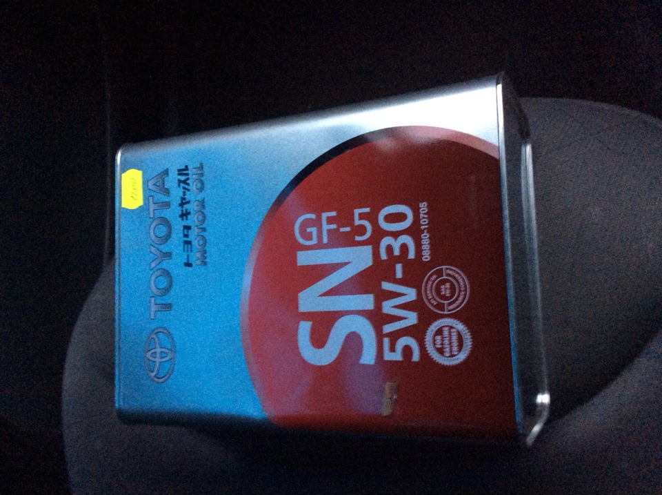

лучше заливать фирменное тойотовское 5W30, периодичность замены у тойоты — стандартная — каждые 10 000 км пробега или 1 раз в год. Объем — около четырех литров
можно оригинальное масло 5W30 или 0W20, объем — 4 литровой банки хватит. Аналогов на рынке очень много — смотрите по допускам.
