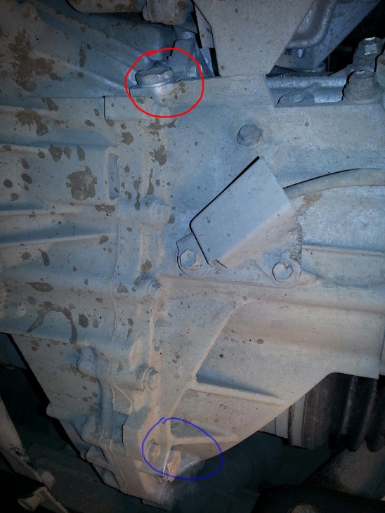

Чтобы заменить, нужно открутить сначала заливную пробку, затем сливную, подождать пока сольется все масло. Затем закрутить сливную и через заливную наливать масло до уровня — пока не потечет. Вот и все.
Для наливки жидкости можно использовать специальный шприц. И вам пригодится ключ на 24.

Сливная и заливна пробки . Красная — заливная, синяя — сливная
