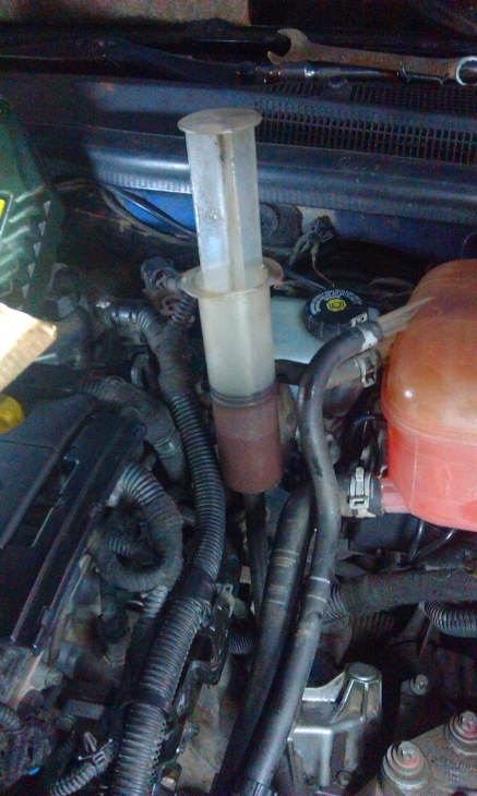

3) залить масло через сапун под капотом возле АКБ.

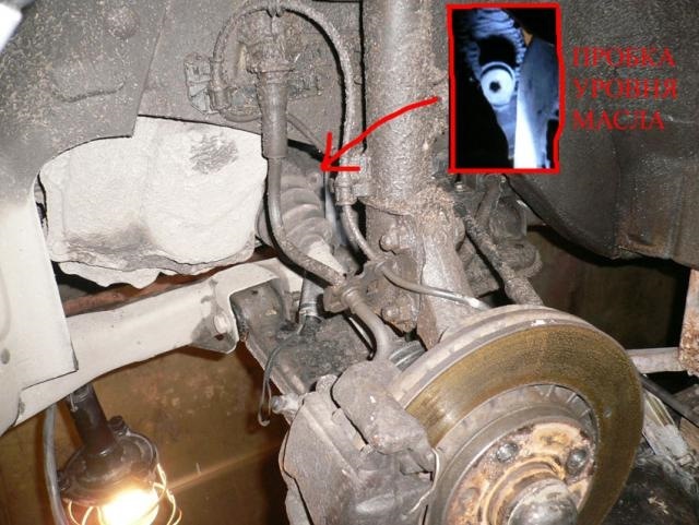

4) уровень проверить через контрольное отверстие под левым колесом.

заливка масла
проверка уровня
