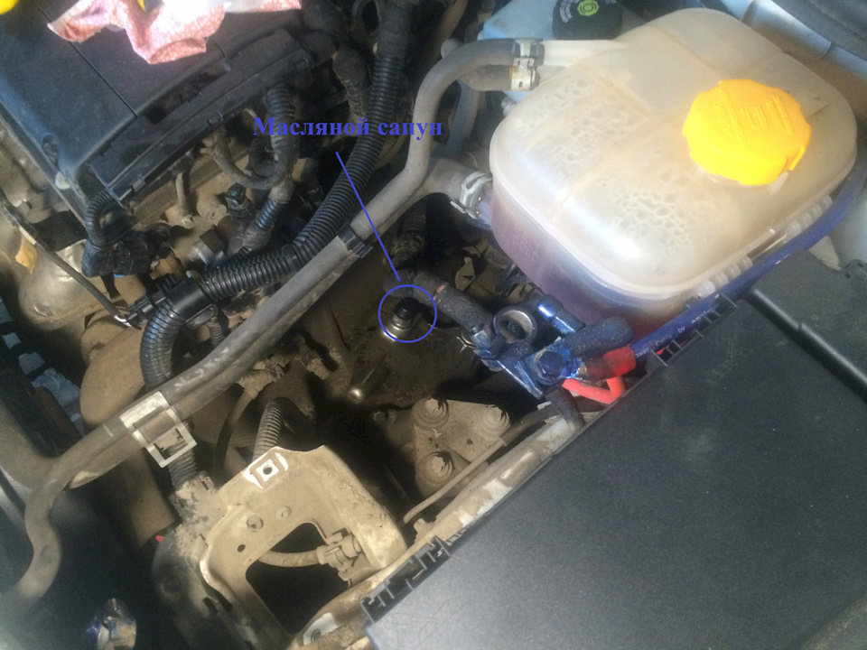

Сергей Ивахненко 7 лет назад 5 622 Opel Astra H (2004–14) Трансмиссия и масла Какое масло залить в мкпп Опель Астра H 2007? Масло в мкпп астра н 2007г
Рекомендуется заливать оригинальное масло General Motors 93165290. Но можно залить универсальное 75W90 Gl4/Gl5.
Кроме масла нужно будет купить прокладку МКПП — HANS PRIES 206470346
Для замены достаточно 2 литра. Интервал замены — каждые 50 000 км пробега, можно и чаще менять.
На фото указано как менять.
Поддон МКПП
