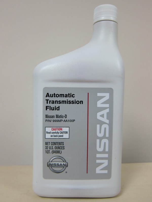

У меня лада гранта с автоматической коробкой передач, скажите на какой пробеге следует менять масло в ней, и какое масло использовать? заранее спасибо.
Масло в автоматической коробке Jatco в автомобиле Лада гранта залито на весь срок службы эксплуатации и менять его не нужно. На плановом тех-обслуживании нужно лишь проверять уровень. При необходимости произвести замену. Использовать специальное трансмиссионное масло для АКПП. Это такие масла Genuine EJ-1 ATF или NISSAN ATF Matic–S, а также другие аналоги иных производителей.
Есть также мастера, которые советуют произвести замену масла на 100 000 км пробега. Я считаю, что сделать такую процедуру — лишним не будет, так как уход за автомобилем нужен.
