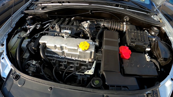

Смотря о каком моторе идет речь, в Гранте стандарт, например, стоит знакомый по Калине 8-клапанник (183 мотор, также называют 114), заявленный заводской ресурс которого 150 000 км, хотя фактически при адекватной эксплуатации способен проехать значительно больше. Следом идет его усовершенствованная модификация (116 мотор), с ресурсом 200+, это двигатель тише и мощнее, но в отличие от предшественника при обрыве ремня ГРМ загибает клапана. Далее идут 16-клапаники (126 "приоромотор" и 127 мотор), также с ресурсом 200+. Вообще 300 000 без кап.ремонта цифра в принципе реальная, но очень многое зависит от условий и характера эксплуатации, а также качества и своевременности обслуживания. 150 000 км до ремонта ходили моторы ВАЗовской классики и то некоторые владельцы умудрялись проезжать значительно больше, без ремонта.
