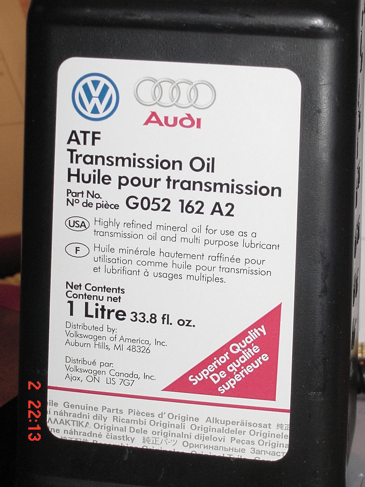

Несмотря на то, что производитель и официальные дилеры говорят об отсутствии необходимости замены масла в АКПП, не лишним будет произвести обновление трансмиссионного масла при пробеге более 60 000 км. Залитое якобы на весь срок службы оригинальное масло теряет свои свойства после длительного срока эксплуатации автомобиля на российских дорогах и потому во избежание поломок его лучше поменять. Особенно не стоит затягивать с заменой, если пробег Вашего авто превысил 100 000 км. После замены масла АКПП многие владельцы «Туарегов» отмечали улучшение переключения передач и плавности хода. Если позволяют финансы, то можно использовать оригинальную смазочную жидкость VW ATF, в противном же случае можно воспользоваться аналогом с соответствующим допуском, которым например, обладают Pentosin ATF 1 или Mobil 3309. Для полной замены масла в автоматической коробке передач необходимо 9 литров масла.
