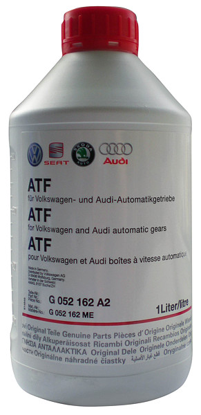

Первое поколение VW Touareg оснащалось 6-ступенчатой автоматической коробкой фирмы Aisin . В эту коробку нужно заливать масло — G 055 025 A2 VAG. Объем — 9 литров.
Второе поколение Туарегов с 2010 года получили 8-ступенчатую коробку ZF. В эту коробку заливается масло — VAG G 052 162 . Объем — 8-10 литров. Также заливают Mobil 3309
