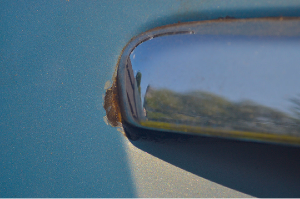

    • Рассуждая о Фокусе 2-го поколения, стоит начать с кузова. Конструктивно он достаточно современный, обладает хорошим запасом прочности для своего класса и ценовой категории и имеет хорошие результат по краштестам, в частности Euroncap. Кузов оцинкован, но качество лакокрасочного покрытия не самое высокое. Из основных проблемных мест по кузову можно выделить область накладки крышки багажника, так называемой саблей и хромированные элементы по кузову, последние со временем начинают облезать. Но в целом ничего криминального и если машина не участвовала в ДТП как-то серьезных проблем по кузову у нее быть не должно.

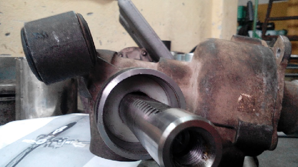

      По ходовой части особых вопросов нет, она достаточно надежная и откровенно слабых мест не наблюдается — в принципе все как у всех. Но напоследок хочется озвучить основной бич практически всех Фокусов — это рулевая рейка. Стучать начинает уже при небольших пробегах, вопрос решается небольшой подтяжкой, а дальше уже ремонт или замена. Владельцы правда нашли решение этой проблемы, путем установки самодельной капролоновых втулок вместо заводских и заменой пружины на более мощную, некоторые еще меняют и прижимную гайку-пластину.

      Ржавчина под саблей на крышке багажника
      Установка капролоновой втулки в рулевую рейку
