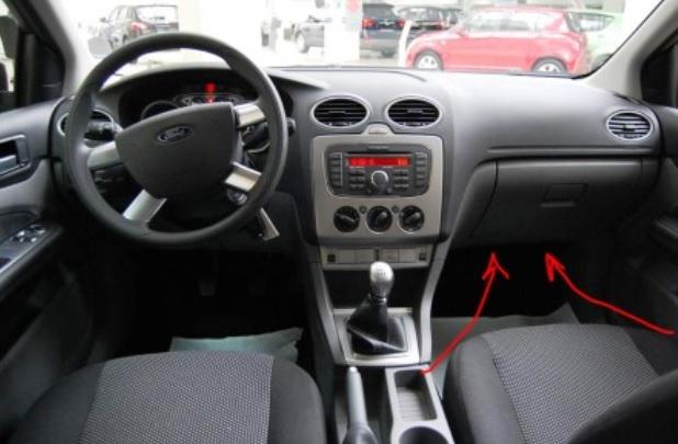

Сначала проверьте предохранители. Блок находится под перчаточным ящиком. Номера 142 и 143 — это предохранители отвечающие за ближний свет. Их напряжение — 15 ампер.
Если проверка не поможет, значит дело в лампочках. Оптимальные лампочки — мощность 55 Вт и напряжение 12 В.
Либо лампочки перегорели, либо предохранители. отвечающие за свет вышли из строя.
Где находится блок предохранителей Форд Фокус 2
еще проверьте диагностическим сканером на ошибки
