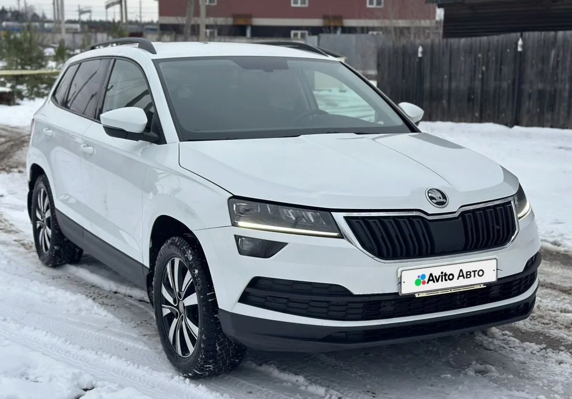

Skoda Karoq 1.4 TSI 4x4 с пробегом 185 000 км
