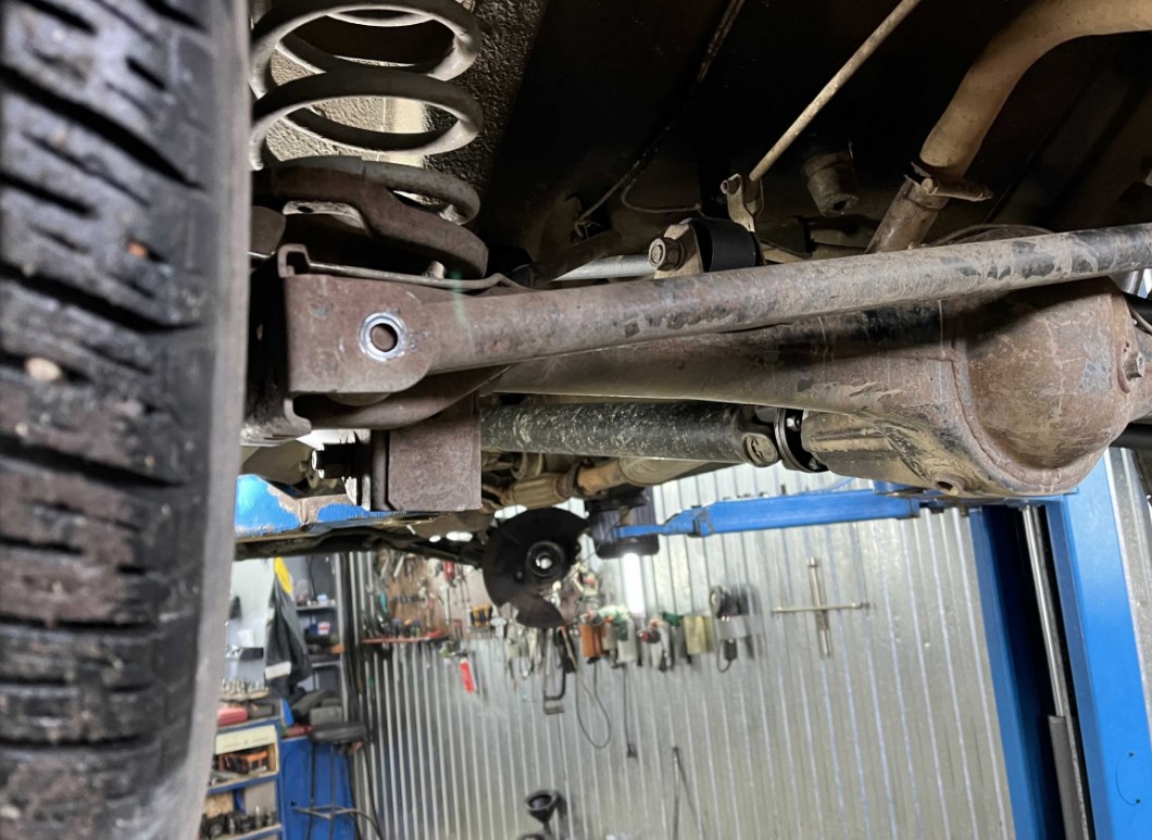

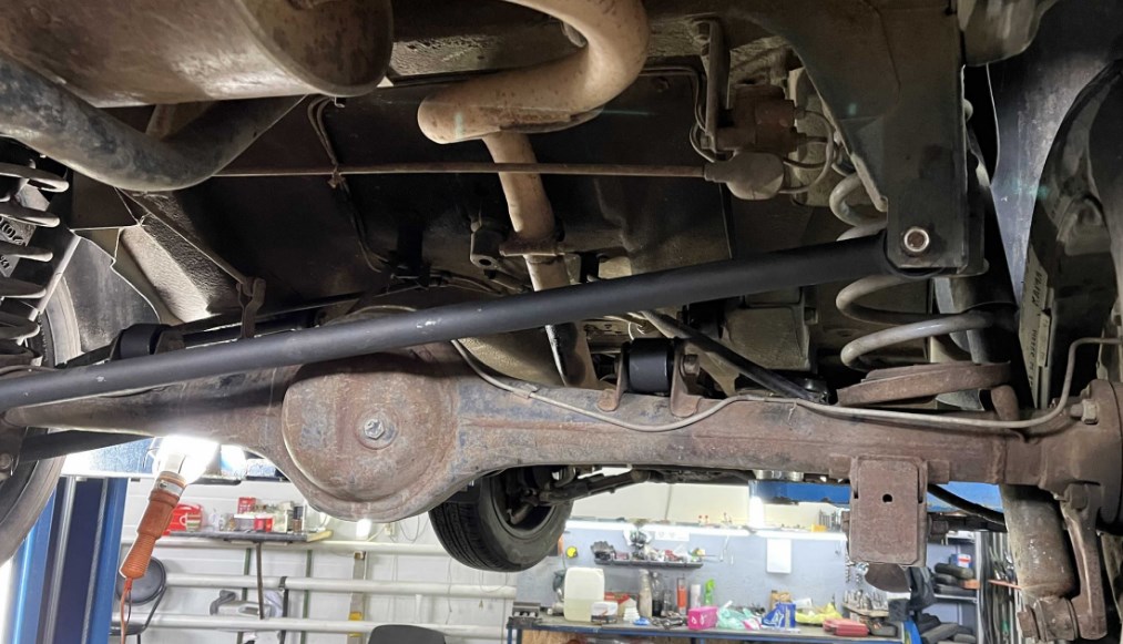

Такое было, когда разболтались крепления реактивных тяг. Проверьте на смотрой площадке или подъемнике реактивные тяги.
Реактивная тяга
Реактивная тяга
