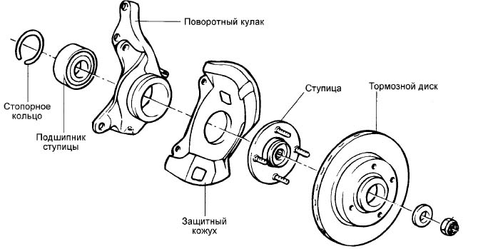

Схема
Схема
Устройство и разновидности
Следует помнить, что, несмотря на принятый за стандарт поворотный кулак, так называемый – «прямой крест», размеры у всех разные. Поэтому выбирая деталь, особое внимание продавцов уделяйте именно модели вашего автомобиля. В некоторых случаях, важен будет даже год производства. Ведь отклонение на несколько сантиметров не позволит подвеске справляться с задачей. К примеру, «не станут» шаровые, не хватит «угла» для тяги и тому подобное.
Устройство
Устройство
