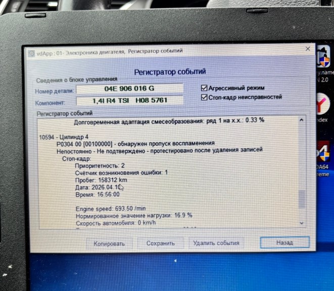

Добрый день) Недавно на приборной панели появился значок двигателя, то есть Check Engine. Проверил диагностическим сканером ошибку. Показало пропуски воспламенения в 4-м цилиндре. В чем может быть проблема? Мотор иногда потряхивает, но не критично, а чек вылез на пару секунд и погас. Больше не загорается.
Пропуски зажигания достаточно распространенная проблема у данных моторов. Причин может быть несколько:
— Свечи зажигания. Проверьте их и если оно того требует, то замените.
— Катушки зажигания. Такой же совет, как и со свечам.
— Двухмассовый маховик. Из-за износившегося маховика тоже случаются пропуски в цилиндрах. Это одна из самых распространенных причин. Но можно его не менять, пока он окончательно не выйдет из строя. Симптомы неисправного маховика — треск и шум под капотом.
Из перечисленных вариантов поломок — маховик — самый дорогой элемент. Стоит около 25000 рублей. Для его замены нужно снимать коробку передач.
