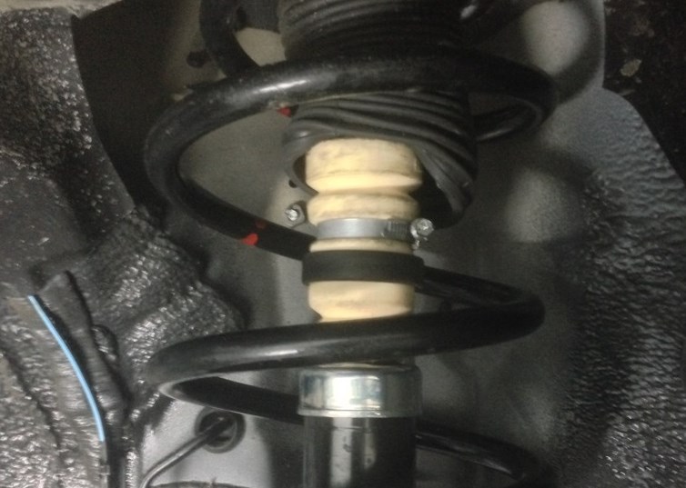

Нужно проверять на подъемнике. Скорее всего — это сайлентблоки или втулки стабилизаторов. Но с таким пробегом вряд ли что-то может быть серьезного.
Посмотрел в Сети и в одном из случаев дело было не только в отбойниках, но и в амортизаторах.
Номера отбойников
Старый номер — 48331-0E040 Новый номер — 48331-0E060
Это Toyota выпустила бюллетень по замене отбойников. В целом, многие владельцы Highlander XU50 жаловались на стуки при езде по неровностям и решила с помощью замены амортизаторов и отбойников.
Отбойники
Номера отбойников
Отбойники
